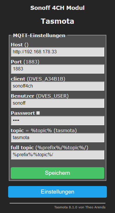

    Hallo Zusammen
    habe mir heute den Sonoff 4Ch mit Tasmota geflasht und nun in iobroker den sonoff adapter installiert
    ,leider bleibt diese gelb.
    Über die Webschnittstelle erreiche ich den Sonoff 4Ch und kann ihn auch schalten, habe mal die beiden Einstellungen ausgeschnitten siehe unten. Ich weiß echt nicht mehr was ich machen soll. Habe die ports schon geändert, alles neu gestartet, mqtt adaper installiert der bleibt auch gelb.
    Danke schonmal für eure Hilfe

      @eule66
      Bei host kommt nur die IP des Raspi, oder eben die Kiste auf der IOBroker läuft rein.

        Das ist die IP von iobroker

          @eule66
          Ohne http://

            eule66
            Ok alles klar das wars danke 👍
