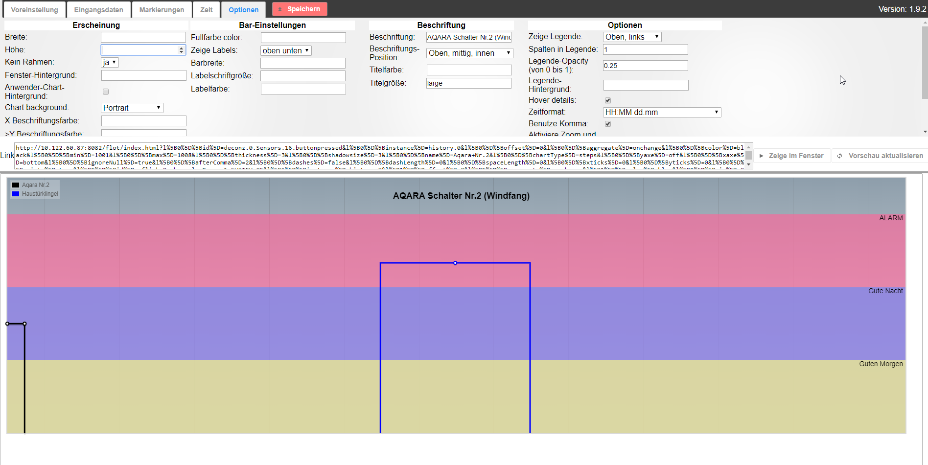

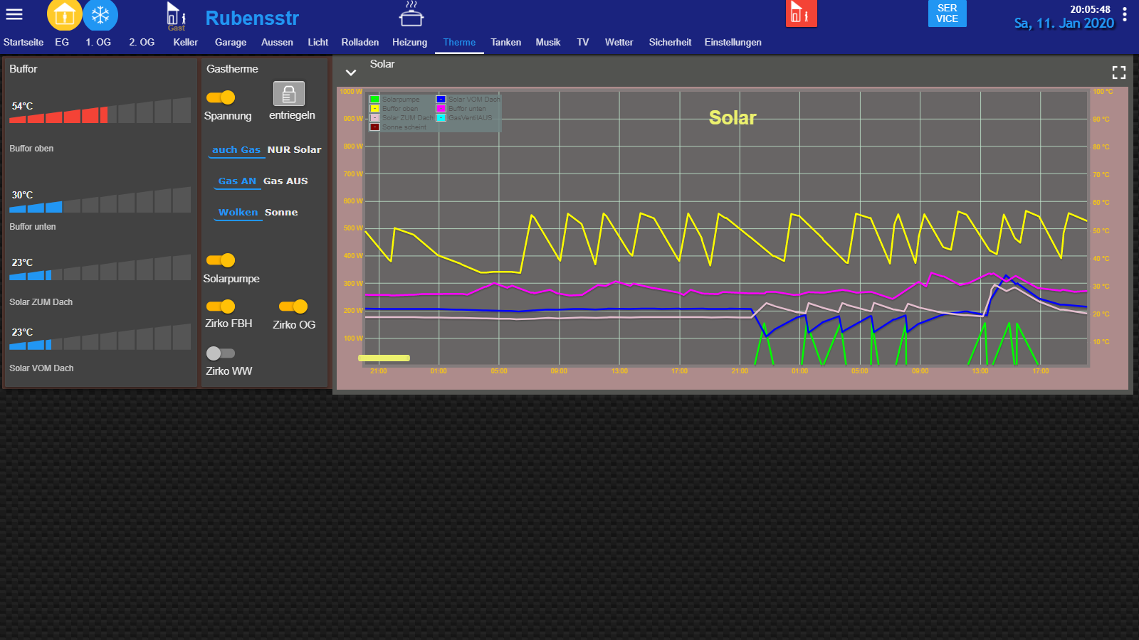

    kann mir jemand sagen, wie ich ein FLOT Diagramm im Anzeigefenster (basic-iframe) Mittig ausgerichtet bekomme? Mein Problem ist, das dieses sich immer Linksbündig ausrichtet und dadurch der rechte Rand sehr viel leeren Raum anzeigt.
    Schiebe ich das Gesamtfenster im VIS Editor zusammen, entsteht automatisch ein unterer Scrollbalken, den man gar nicht haben will.
    Ha jemand eine Idee, wie ich das mittig bekomme ?

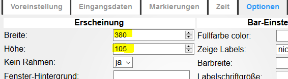

      @JB_Sullivan hast du die gleichen Werte in Flot, wie im Editor?

        Die Daten für das FLOT Diagramm selbst, sind sogar noch kleiner als das basic Fenster im Editor. Trotzdem muss ich das Fenster im Editor immer groß aufziehen, damit ich keinen Scrollbalken bekommen.
        Beilspiel FLOT Diagramm EInstellung: 1180 x 550
        Editor basic-iframe Fenster: 1282 x 600
        Eigentlich müsste das Diagramm da 1A reinpassen. Mache ich im Editor aber 1280x600, bekomme ich sofort einen unteren Scrollbalken. Bei 1282x600 ist der Scrollbalken dann zwar weg, aber auf der rechten Seite ist "leerer" Raum wo nichts angezeigt wird (siehe Bild oben).

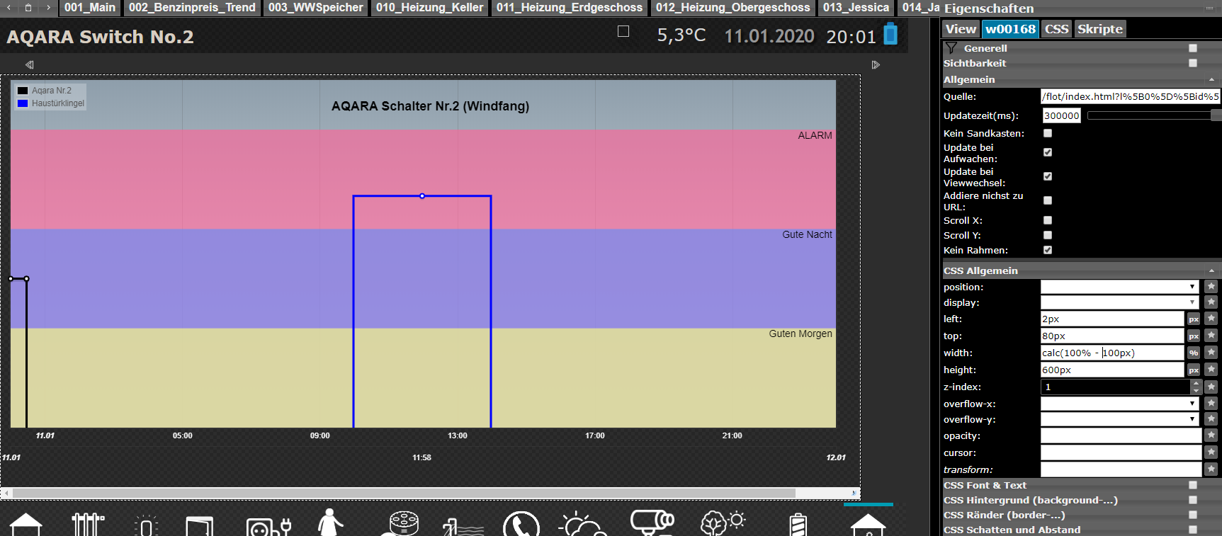

          @JB_Sullivan
          Lösche die Breitenangebe im Flot.
          Im Widget trage für linke Position ein z.b. 10px und für die Breite calc(100% - 20px). Beachte die spaces zwischen % - 20!

              @zahnheinrich sagte in FLOT Diagramme ausrichten:
              calc(100% - 20px)
              Danke für den Hinweis - funktioniert leider nicht. Der Scrollblaken bleibt.

                          Ich habe ebenfalls in allen meinen Digrammen " keinen Rahmen - JA" ausgewählt.
                          Das ist nicht die Ursache.

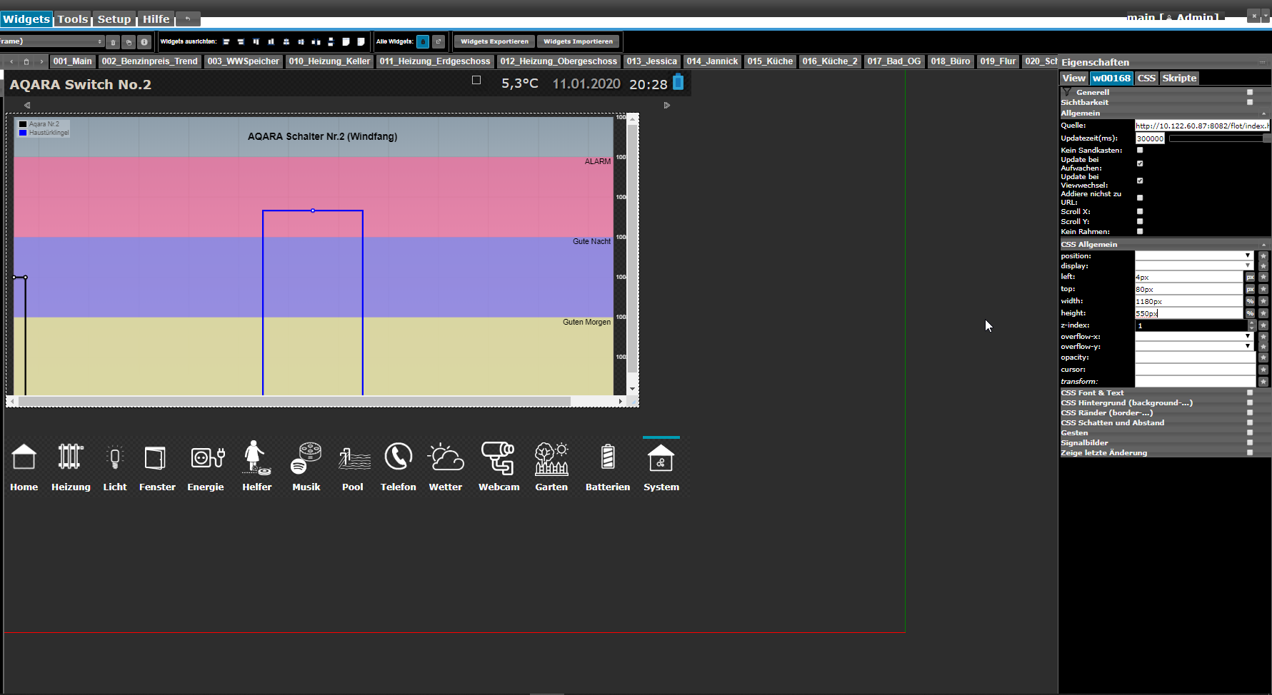

                              Offensichtlich gibt es einen BUG zwischen px und % Anzeige.
                              Diagrammgröße lt. FLOT: 1180 x 550
                              Anzeige in 100 % = OK
                              Anzeige in 1180 x 550 px = Scrollbalken

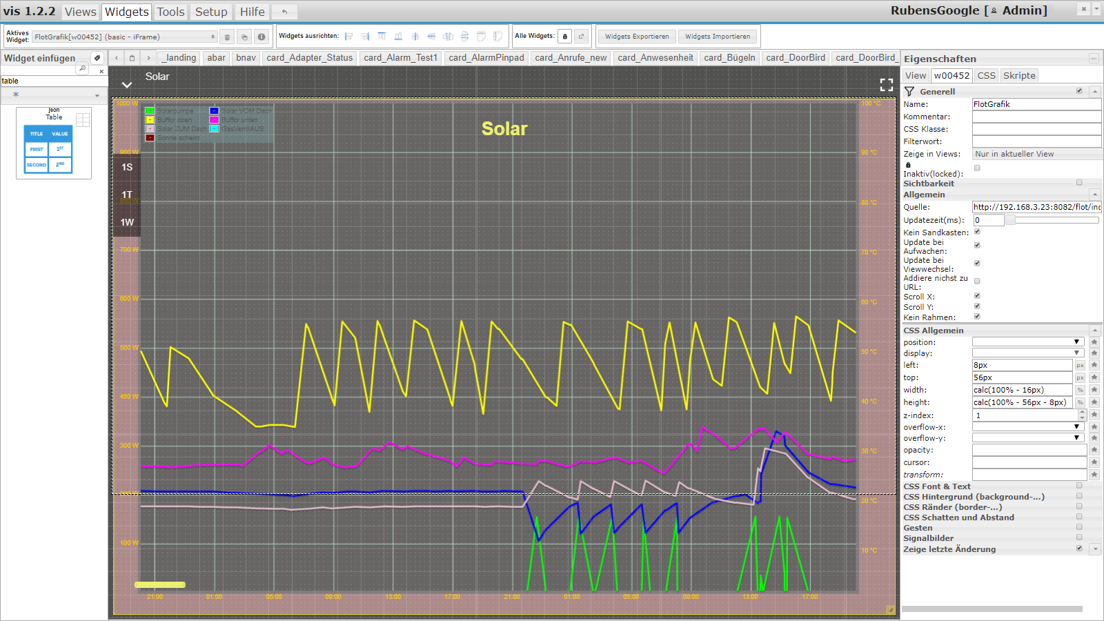

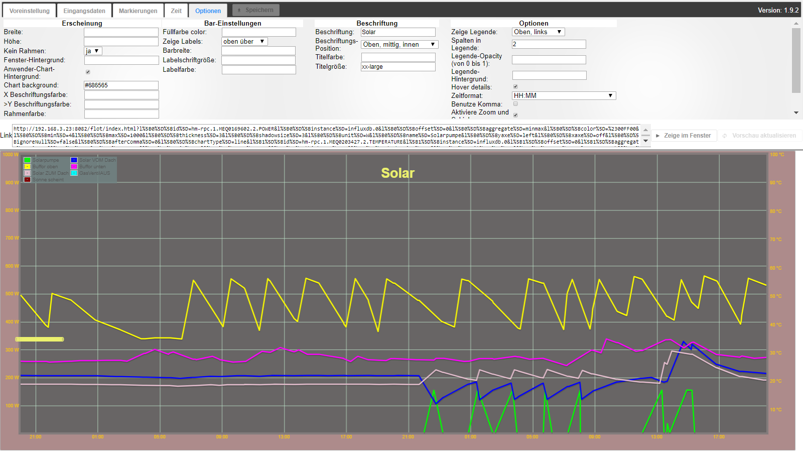

                                  Ich bin gerade mit einem ähnlichen Problem hierher gekommen. Die automatische Größe (ohne Angabe in Erscheinung) in Flot sollte das ja eigentlich können, die ganzen Chart ohne Scrollbalken anzuzeigen, egal wie groß das iFrame ist.
                                  Ich habe gerade einen Chart neu angelegt und wollte danach suchen, wann das Problem auftritt und habe gemerkt, dass der Scrollbalken auftaucht, wenn ich eine Markierung erstelle die einen angegebenen Text rechts hat. Es sieht zumindest so aus, dass auch bei @JB_Sullivan Markierungen mit Text vorhanden sind (Balken mit "Guten Morgen" etc.). Nehme ich bei mir die Markierung oder den Text wieder raus, ist der Scrollbalken auch wieder weg. Verschiebe ich den Text auf die linke Seite ist der Scrollbalken auch weg. Als würde der Text rechts zumindest virtuell die Breite des Grafik überschreiten.
                                  Ob ihr das auch mal ausprobieren könntet? Wenn das bei euch genauso ist, dann ist das wohl ein Bug.
