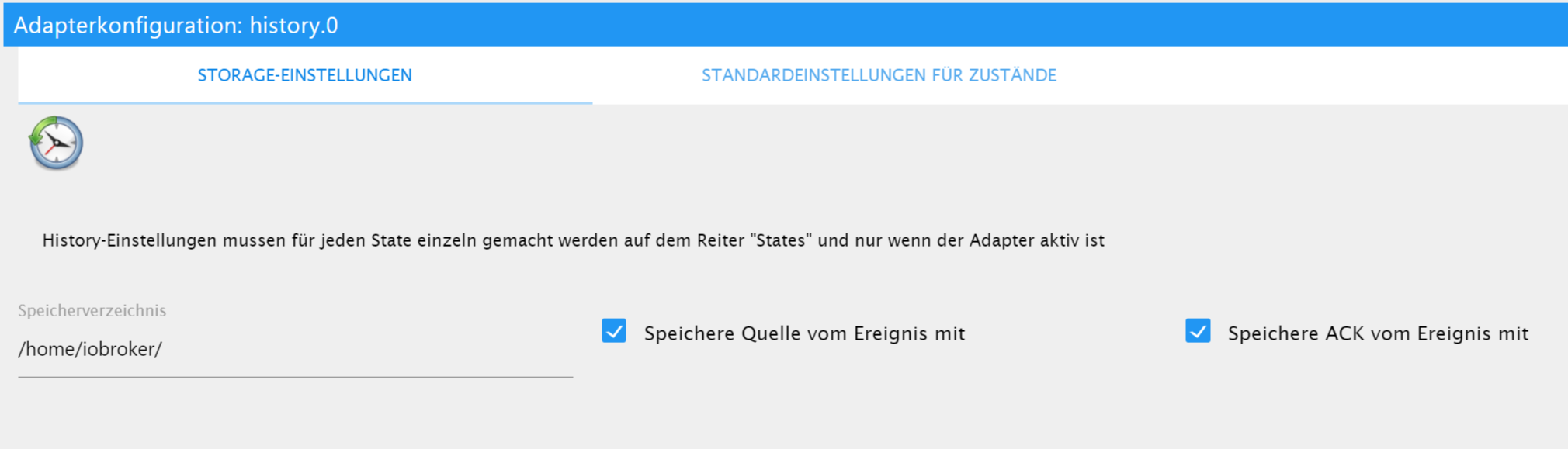

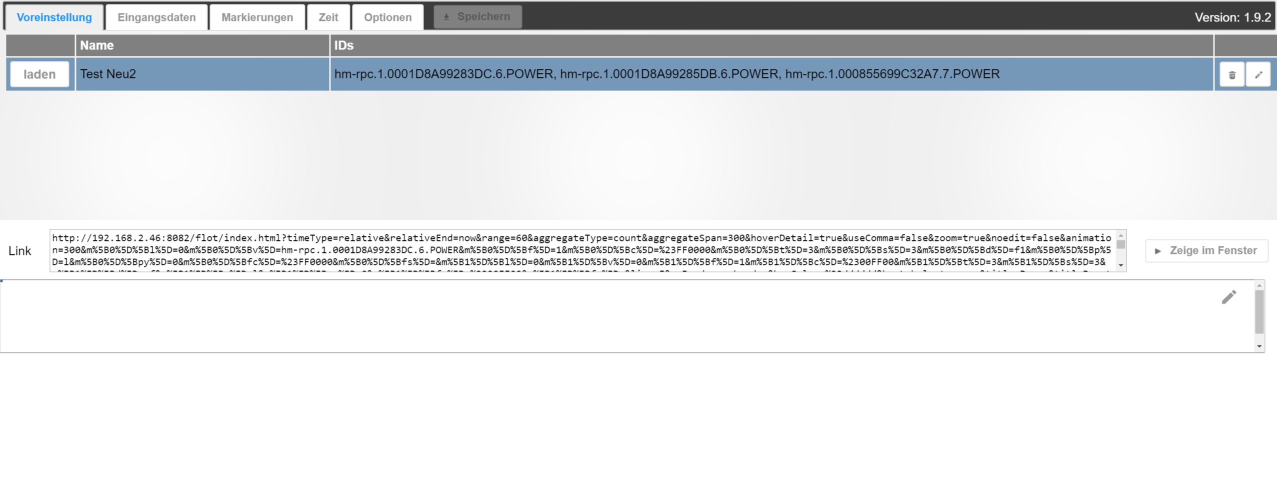

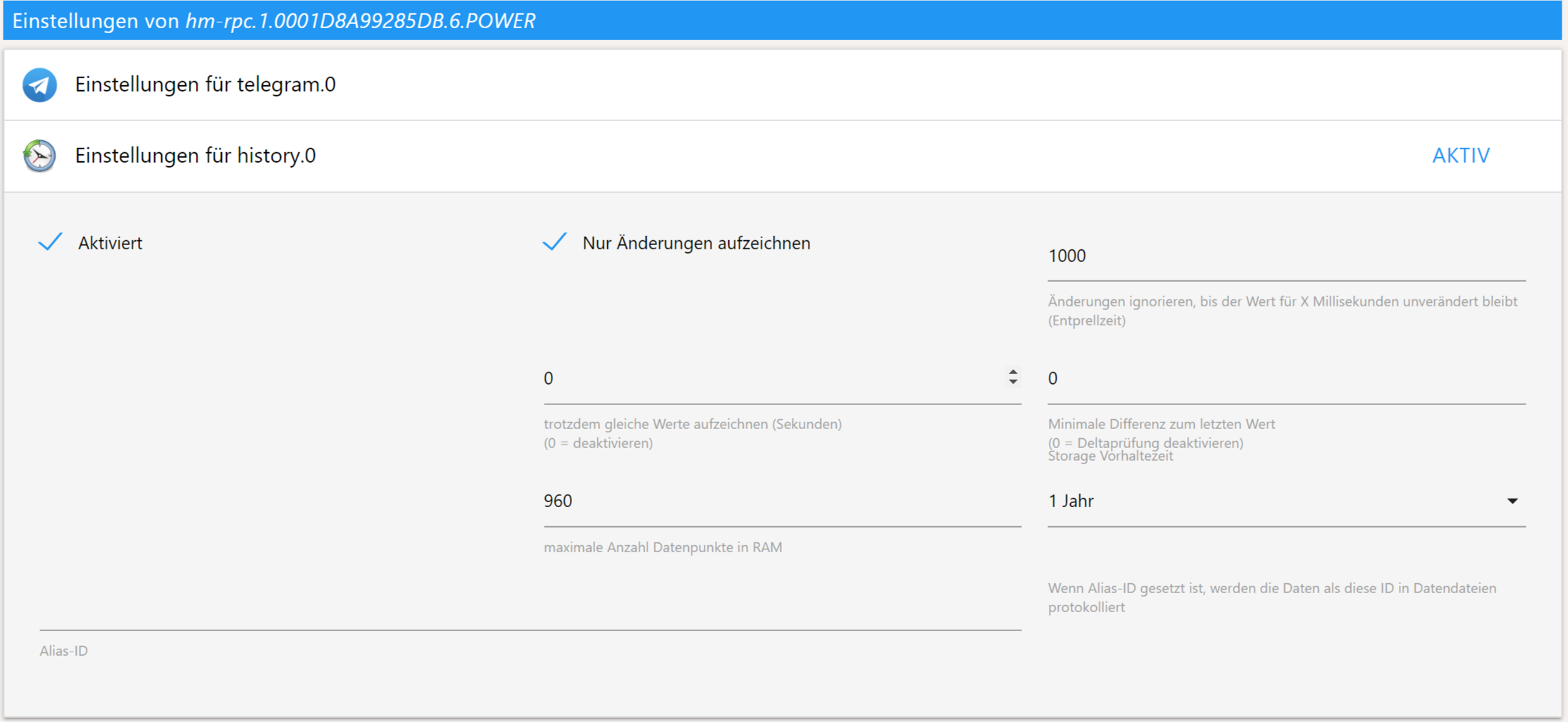

    Liebe Gemeinde,
    ich bin neu bei ioBroker.
    Habe gestern History (1.8.6) und Flot (1.9.2) installiert.
    Habe bei den Objekten für drei HM Komponenten den Power State für History markiert und ein erstes Flot angelegt. Das lief dann auch, habe ein wenig mit den Einstellungen rumgespielt bis alles so aussah wie ich es wollte. Dann lief alles... ca. 23.00 Uhr
    Irgendwann nach Mitternacht habe ich dann noch mal FLOT gestartet und dann war kein Diagramm mehr da.
    Bilder: Flot Edit 1, Flot Edit 2
    Habe alles mögliche versucht, die Einstellungen für History beendet und wieder neu eingerichtet, die Flot Diagramme gelöscht, schliesslich sogar die Adapter History und Flot gelöscht, ioBroker neugestartet, die Adapter wieder installiert und von vorne angefangen. Gleiches Ergebnis.
    Zusätzlich findet ihr hier noch
    Info zum System: info - ioBroker
    Adapter Config History
    Einstellungen History
    Objekteinstellungen des Gerätes
    Einstellung History.png Objekteinstellung.png info - ioBroker.png Flot Edit 1.png Adapter Config History.png
    Wer nimmt mich bitte an die Hand und hilft?

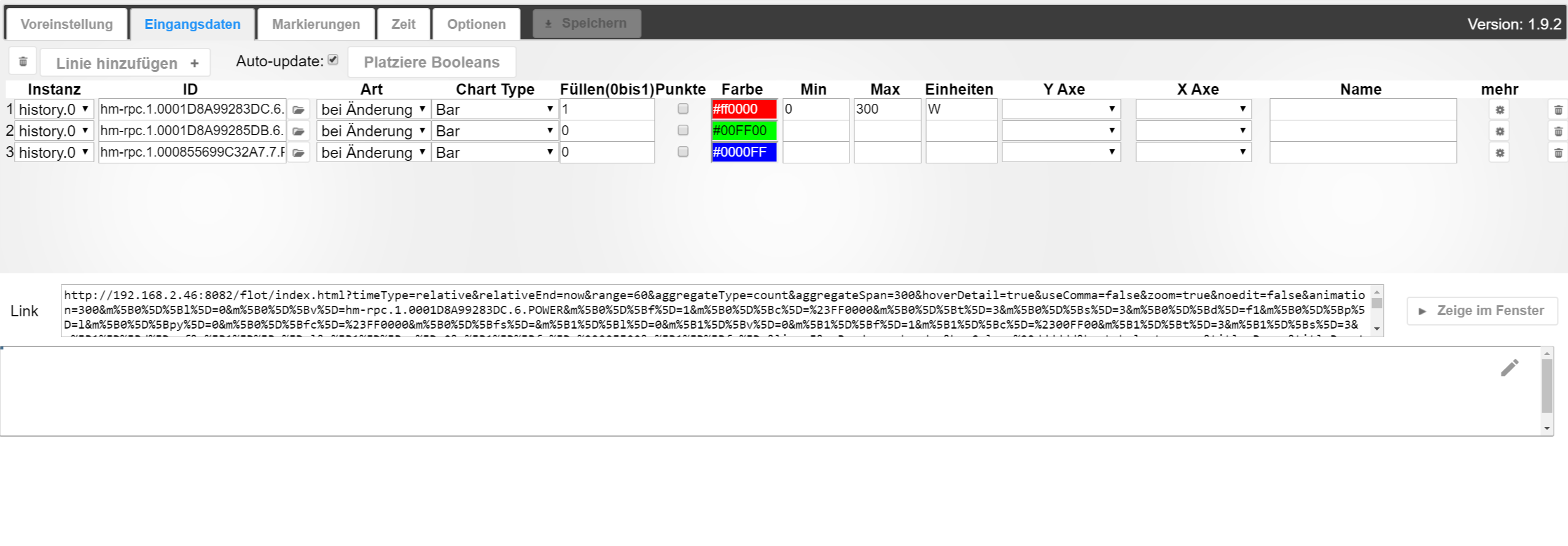

        @lemonbiter sagte in ioBroker FLOT kein Diagramm:
        Hallo Peter,
        Ich hatte da spontan eine Idee, aber ich komme im Moment mit deinen Einstellungen nicht ganz klar.
        Was genau willst du darstellen?
        Typ ist bei dir BAR - also Balkengrafik
        Die Messungen finden aber doch regelmäßig statt - da würde jetzt für JEDEN Messwert ein Balken generiert.
        Die Historyeinstellungen sehen ok aus - was zeigt der Reiter "Tabelle" an?
        Alternativ kannst du mir mal den Link aus flot schicken, dann sehe ich ihn mir an
        lemonbiterL 1 Reply Last reply

            @Homoran
            Lieber Rainer
            die Darstellung ansich ist nur ein neuer Versuch irgendwas darzustellen. Aber das Hauptproblem ist ja, dass da gar nichts dargestellt wird...
            Ich stelle gerne mal auf Linie um
            Screen im anhang
            Hier der Text aus dem Link
            http://192.168.2.46:8082/flot/index.html?timeType=relative&relativeEnd=now&range=60&aggregateType=count&aggregateSpan=300&hoverDetail=true&useComma=false&zoom=true&noedit=false&animation=300&m%5B0%5D%5Bl%5D=0&m%5B0%5D%5Bv%5D=hm-rpc.1.0001D8A99283DC.6.POWER&m%5B0%5D%5Bf%5D=1&m%5B0%5D%5Bc%5D=%23FF0000&m%5B0%5D%5Bt%5D=3&m%5B0%5D%5Bs%5D=3&m%5B0%5D%5Bd%5D=f1&m%5B0%5D%5Bp%5D=l&m%5B0%5D%5Bpy%5D=0&m%5B0%5D%5Bfc%5D=%23FF0000&m%5B0%5D%5Bfs%5D=&m%5B1%5D%5Bl%5D=0&m%5B1%5D%5Bv%5D=0&m%5B1%5D%5Bf%5D=1&m%5B1%5D%5Bc%5D=%2300FF00&m%5B1%5D%5Bt%5D=3&m%5B1%5D%5Bs%5D=3&m%5B1%5D%5Bd%5D=sf&m%5B1%5D%5Bp%5D=l&m%5B1%5D%5Bpy%5D=0&m%5B1%5D%5Bfc%5D=%2300FF00&m%5B1%5D%5Bfs%5D=&live=5&noBorder=noborder&barColor=%23dddddd&barLabels=topover&title=Power&titlePos=top%3A35%3Bleft%3A50&titleColor=%23ffffff&legend=ne&width=3&height=3&legColumns=0&legBgOpacity=%23FF0000&ticks=hm-rpc.1.0001D8A99283DC.6.POWER&bg=1&l%5B0%5D%5Bid%5D=hm-rpc.1.0001D8A99283DC.6.POWER&l%5B0%5D%5Binstance%5D=history.0&l%5B0%5D%5Boffset%5D=10&l%5B0%5D%5Baggregate%5D=onchange&l%5B0%5D%5Bcolor%5D=%23ff0000&l%5B0%5D%5Bthickness%5D=3&l%5B0%5D%5Bshadowsize%5D=3&l%5B0%5D%5Bmin%5D=0&l%5B0%5D%5Bmax%5D=300&l%5B0%5D%5Bunit%5D=W&l%5B0%5D%5BafterComma%5D=2&l%5B0%5D%5Bdashes%5D=false&l%5B0%5D%5BdashLength%5D=10&l%5B0%5D%5BspaceLength%5D=10&l%5B0%5D%5BchartType%5D=line&l%5B0%5D%5Bfill%5D=0&l%5B0%5D%5Bpoints%5D=false&l%5B1%5D%5Bid%5D=hm-rpc.1.0001D8A99285DB.6.POWER&l%5B1%5D%5Binstance%5D=history.0&l%5B1%5D%5Boffset%5D=0&l%5B1%5D%5Baggregate%5D=onchange&l%5B1%5D%5Bcolor%5D=%2300FF00&l%5B1%5D%5Bthickness%5D=3&l%5B1%5D%5Bshadowsize%5D=3&l%5B1%5D%5BchartType%5D=line&l%5B1%5D%5Bfill%5D=0&l%5B2%5D%5Bid%5D=hm-rpc.1.000855699C32A7.7.POWER&l%5B2%5D%5Binstance%5D=history.0&l%5B2%5D%5Boffset%5D=0&l%5B2%5D%5Baggregate%5D=onchange&l%5B2%5D%5Bcolor%5D=%230000FF&l%5B2%5D%5Bthickness%5D=3&l%5B2%5D%5Bshadowsize%5D=3&l%5B2%5D%5BchartType%5D=line&l%5B2%5D%5Bfill%5D=0

              HomoranH Offline
              HomoranH Offline
              wrote on last edited by
              Hier hast du eine Größe von 3x3 Pixeln drin
