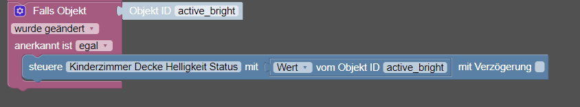

    Hi zusammen,
    ich bekomme immer die Meldung im Log meines Javascripts:
    "Wrong type of knx.0.OG.Beleuchtung.Kinderzimmer_Decke_Helligkeit_Status: "string". Please fix, while deprecated and will not work in next versions."
    Ich schreibe einen Helligkeitswert vom einen Objekt ins andere:
    Was kann ich tun, damit dieser Fehler weggeht?
    Hier die Objekte:
    • L loverz
      Hi zusammen,
      Hier die Objekte:
      @loverz sagte:
      Konvertierung "nach Zahl".
