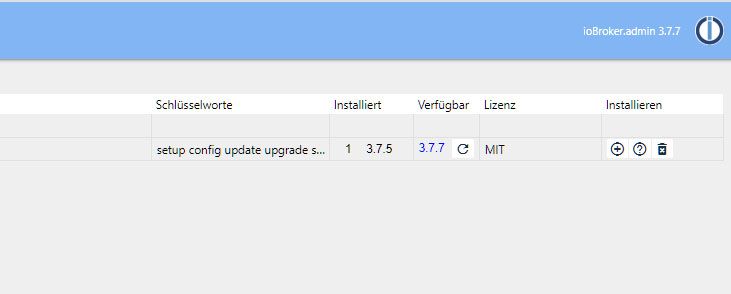

    admin adapter zeigt v3.7.7, aber trotzdem wird eine installierte Version 3.7.5 und eine verfügbare Version 3.7.7 angezeigt.

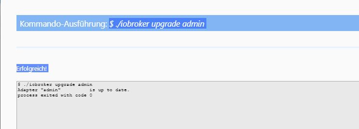

    eine Akutualisierung zeigt an, dass Alles aktuell ist.
    Habe die Instanz und den Adapter entfernt und neu installiert, Trotzdem gleiches Ergebnis.
    iobroker update zeigt:
    iobroker upgrade führt nichts aus. Wie kann man dieses korrigieren?

      hatte beim Problem mit der v3.7.5 die directory iobroker.admin in iobroker.admin_old umbenannt, was nun diesen Fehler verursachte. Entfernt und Alles in ok.
