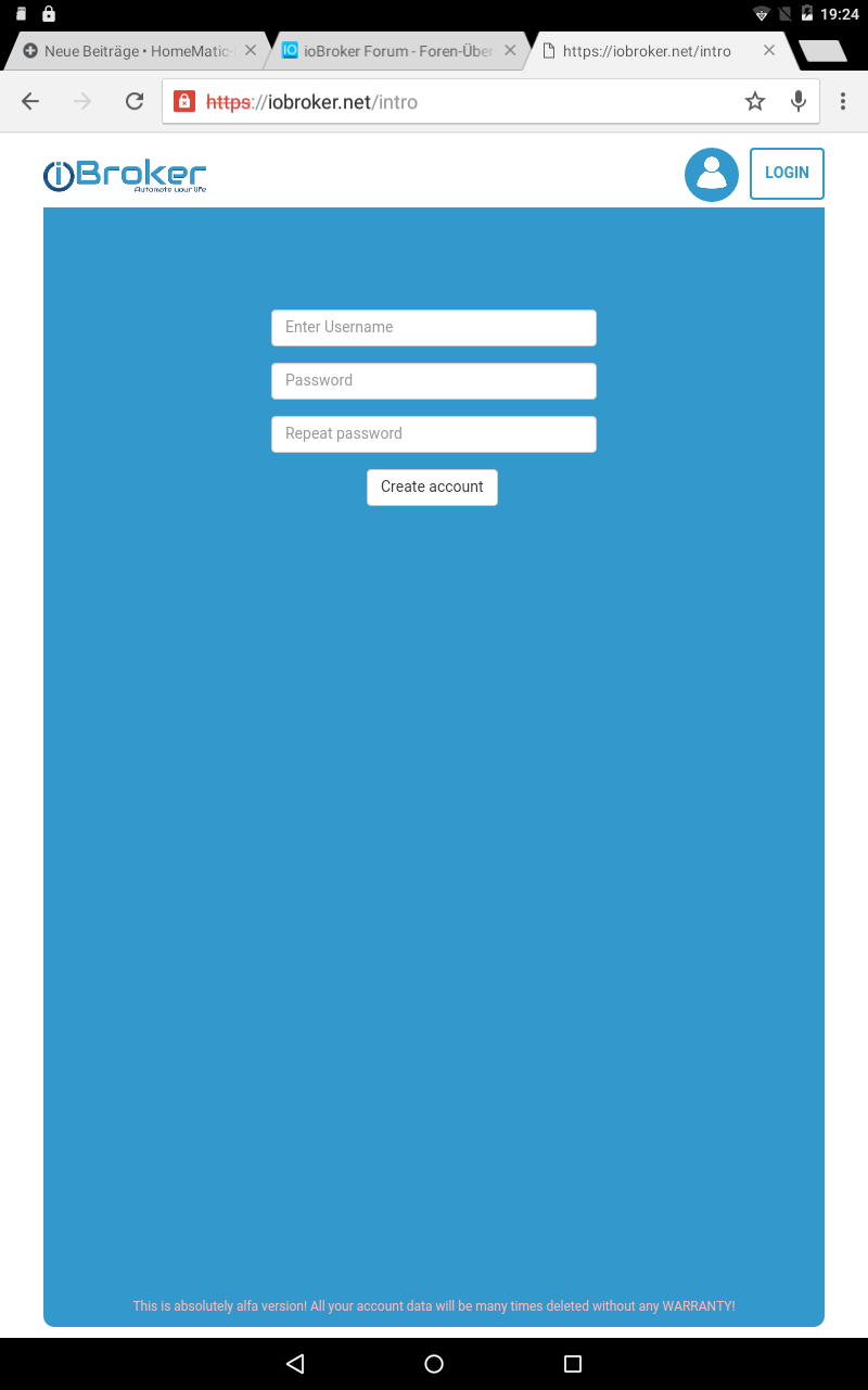

                  Hallo Zusammen,
                  ich kann damit noch nicht richtig was anfangen. Hab mich registriert, aber außer einen Blauen Fenster mit Timer hab ich nix.
                  Kann mir jemand auf die Sprünge helfen?
                  Gruß Dirk
                  Gruß Dirk
                  Raspi3 CCU
                  • coyoteC Offline
                    coyoteC Offline
                    coyote
                    Hallo DirkK
                    hast du auch den Cloud Adapter installiert und die Daten eingetragen?
                    • DirkKD Offline
                      DirkKD Offline
                      DirkK
                      Hallo Coyote,
                      ich kann den Adapter nicht finden, registriert hab ich mich unter: https://iobroker.net/intro,
                      ich hab aber keine Ahnung ob das richtig war. Wenn du eventuell einen Tipp oder link hast?
                      Gruß Dirk
                      Gruß Dirk
                      Raspi3 CCU

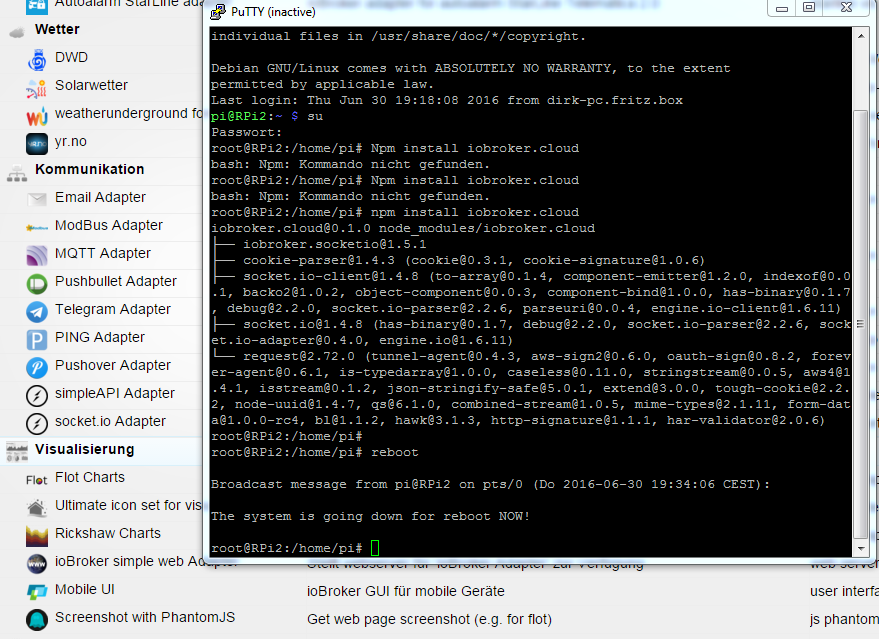

                                • DirkKD Offline
                                  DirkKD Offline
                                  DirkK
                                  Hallo Zusammen,
                                  @Solear:
                                  Alle Aktualisierungen durchgeführt? Host auch auf 0.9? `
                                  jo hab ich,
                                  neustart brachte auch nix~~@chaos99:~~
                                  Von der Console:
                                  Npm install iobroker.cloud `
                                  ging auch nicht, hier ein Bild
                                  Gruß Dirk
                                  Gruß Dirk
                                  Raspi3 CCU

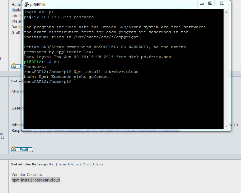

                                  • DirkKD Offline
                                    DirkKD Offline
                                    DirkK
                                    danke habs selbst gesehen 😢
                                    Gruß Dirk
                                    Raspi3 CCU
                                    • DirkKD Offline
                                      DirkKD Offline
                                      DirkK
                                      oder zu doof?
                                      da is nix
                                      Gruß Dirk
                                      Raspi3 CCU
                                      • HomoranH Nicht stören
                                        Ich fürchte du zerschießt dir gerade deine Installation.
                                        Sämtliche befehle bitte als root unter/opt/iobroker ausführen.
                                        Es sieht gerade aus, als ob du unter /pi/home eine zweite Installation aufbaust.
                                        Rainer
                                          Solear
                                          …und npm klein schreiben, nicht Npm, sondern npm! Linux ist case sensitiv.
