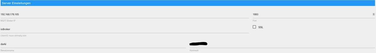

    Hi zusammen,
    ich versuche gerade vergeblich den MQTT Client Adapter mit meinem mosquitto Server zu verbinden.
    Folgendes Log bekomme ich vom ioBroker:

    Die Einstellungen sind nicht besonders:

      @darki
      Das sieht aus, als ob dein Broker die Credentials nicht akzeptiert oder sonstige Sicherungsmechanismen hat, die der Client nicht erfüllt:
      @darki sagte in MQTT verbindet sich nicht mit mosquitto:
      Error: Connection refused: Not authorized
        darki
        Passwort und Benutzername sind jedoch richtig, ist nicht der einzige Client.
        SSL verwende ich nicht. Hm...
          darki
          Hab das Problem gefunden.
          Die beiden MQTT Adapter funktionieren beim Passwort wohl nicht mit jedem Sonderzeichen.
          Ohne diese Sonderzeichen funktioniert das Verbinden einwandfrei.
