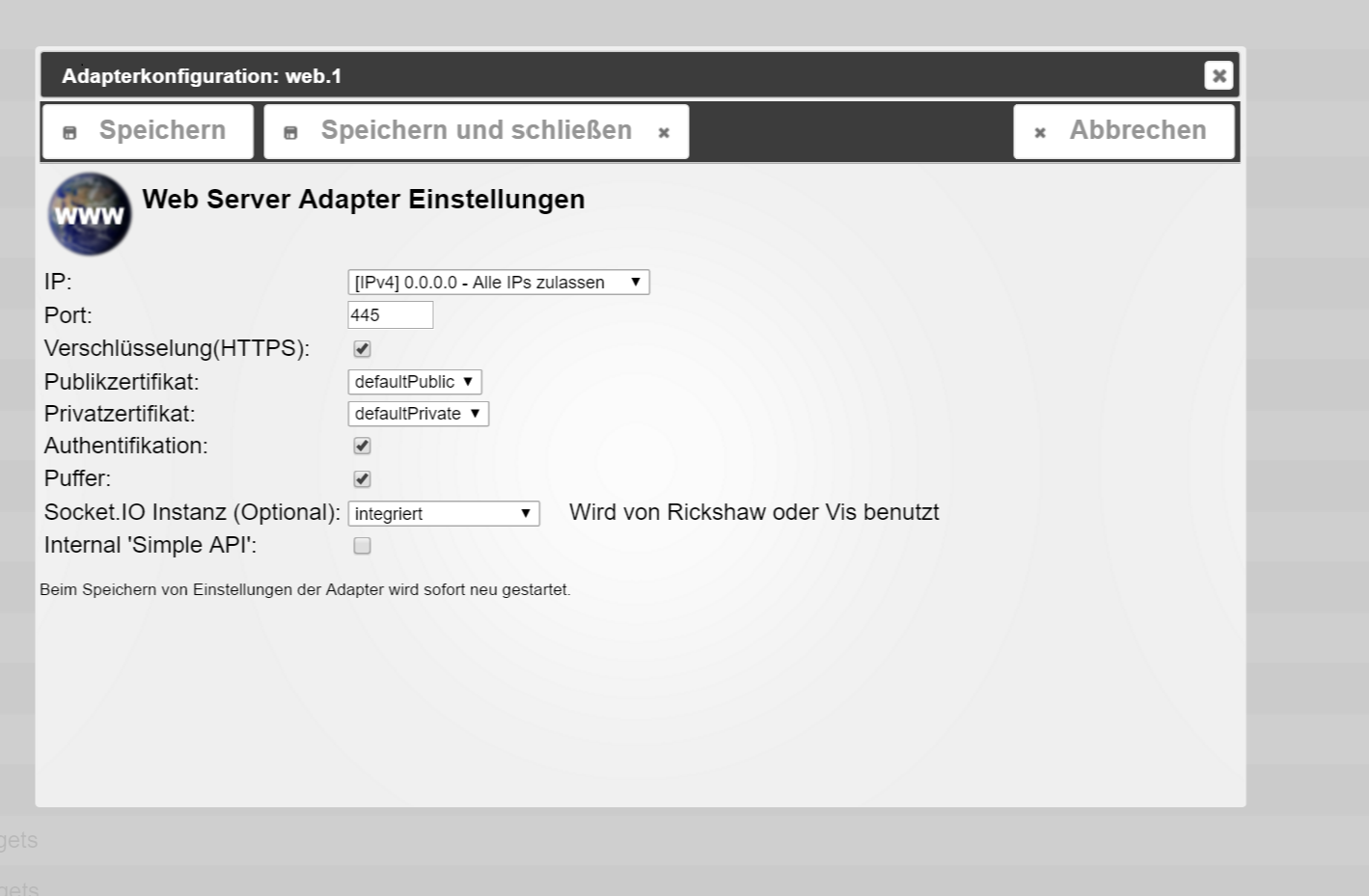

    ich komm beim einrichten nicht weiter so das ich vom WAN (Internet ) auf vis und/oder den Mobil Adapter zugreifen kann.
    eigentlich hängt es nur noch an der Verschlüsselung (Zertifikate) und und der PW / User abfrage.
    ich kann von außerhalb (natürlich auch aus dem LAN) auf vis und mobile zugreifen über HTTP dazu nutze ich NOIP.com.
    so als erste hatte ich unter iobroker Systemeinstellung keine Zertifikate hinterlegt , (ich habe ein zweiten cubitruck als Backup) den habe ich erst letzte Woche fertig gemacht, dort sind die Zertifikate hinterlegt gewesen.
    Diese habe ich Kopiert und in den Primär cubitruck eingefügt(hoffe das geht so einfach)
    so jetzt hab ich auch hier den Privat und Public Key.
    ich habe eine web.0 Instanz mit Port 8082 die ich eigentlich so lassen wollte so das ich vom LAN weiter drauf zugreifen kann wie gehabt(ohne Verschlüsselung und Authentifizierung) auf vis und mobil
    jetzt eine zweite Web.1 Instanz
    einen User Test habe ich auch angelegt.
    um jetzt die Mobil ansicht zu öffnen ohne ssl :
    http://192.168.192.250:8082/mobile/index.html funktioniert
    mit ssl:
    https://192.168.192.250:445/mobile/index.html nichts passiert unten steht nur sichere Verbindung wird hergestellt
    ich habe auch den standart port 443 im web.1 versucht
    https://192.168.192.250/mobile/index.html ERR_CONNECTION_REFUSED steht im Browser
    ich nutze mozzila und edge

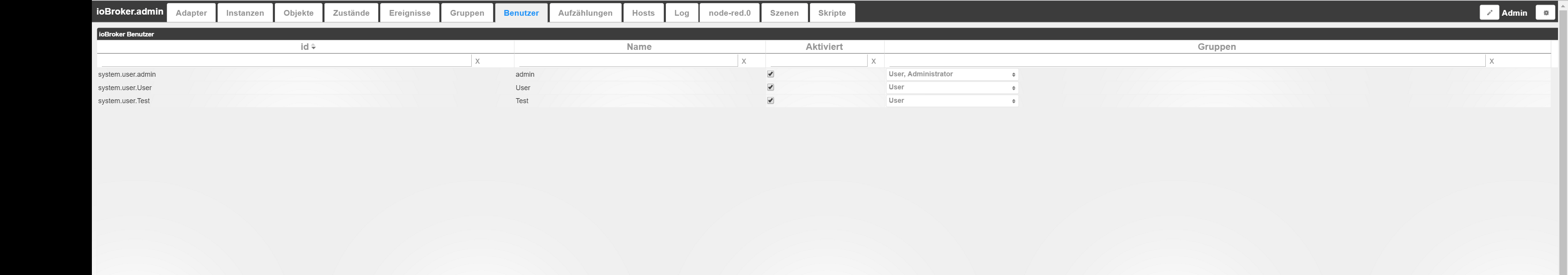

        filename="2016-06-23 (1).png" index="1">~~
        filename="2016-06-23 (2).png" index="0">~~

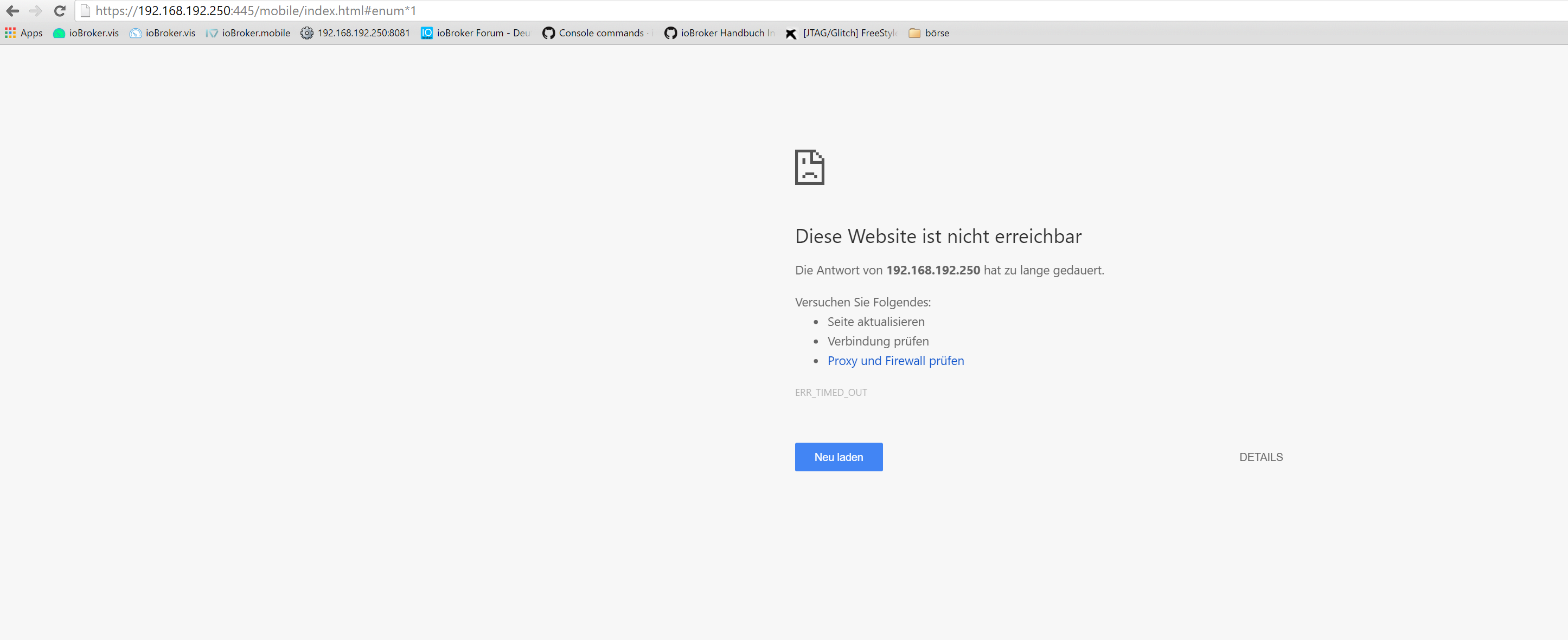

        mit ssl:

        Ist Adapter überhaupt gestartet? Was sagt
        netstat -n -a | grep 445

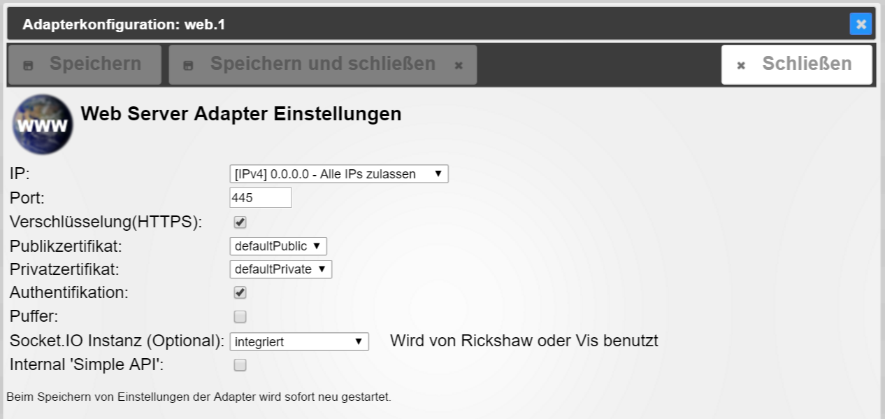

          wenn ich versuche auf mobile :445 mit dem Browser zuzugreifen
          root@cubietruck:~# netstat -n -a | grep 445
          tcp 0 0 0.0.0.0:445 0.0.0.0:* LISTEN
          tcp 0 0 192.168.192.250:445 192.168.192.61:50185 ESTABLISHED
          tcp 0 0 127.0.0.1:47445 127.0.0.1:9000 TIME_WAIT
          tcp 0 0 127.0.0.1:49445 127.0.0.1:9000 TIME_WAIT
          tcp 0 0 192.168.192.250:445 192.168.192.61:50186 ESTABLISHED
          tcp 0 0 127.0.0.1:48445 127.0.0.1:9000 TIME_WAIT
          tcp6 0 0 :::445 :::* LISTEN
          STREAM CONNECTED 4445
          root@cubietruck:~#
          scheint ja so als wen die verbindung steht

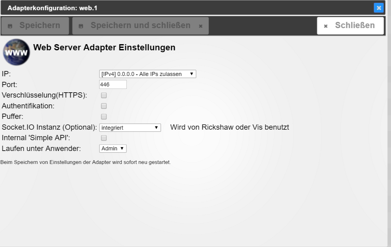

            ok, also
            port 446 ohne https geht und ich bekomme zugriff vom browser:
            setzte ich jetzt das häckchen bei https , kommt keine verbindung zustande, neustart hab ich versucht
            root@cubietruck:~# netstat -n -a | grep 446
              filename="2016-06-26 (3).png" index="0">~~

              Wenn https eingeschaltet öffnest du die Seite dann mit http://* oder https://* ?
              Ohne das "s" geht's schief da der Browser nicht weiß das er Secure connecten muss

                Ne ich öffne mit
                https://
                Zwei Post's weiter oben hab ich den Browser mit Adressleiste angefügt

                  Ok sorry übersehen….
                  Dann würde ich mal auf Certificate tippen.
                  • Instanz = OK
                  • Port erreichbar = OK, geht ja ohne https
                  Dann fällt mir sonst auch nichts mehr ein

                                  Du hast schon richtig gemacht. Aber dein User darf nichts.
                                  Du musst da eine Gruppe erzeugen und die Rechte da einstellen.
                                  Danach musst diesen User zur Gruppe hinzufügen.
                                  Was muss User können?
