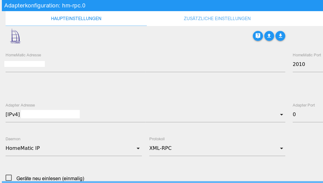

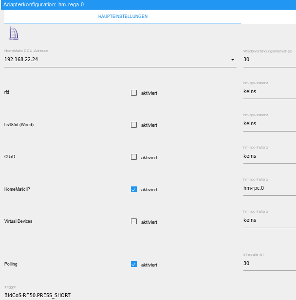

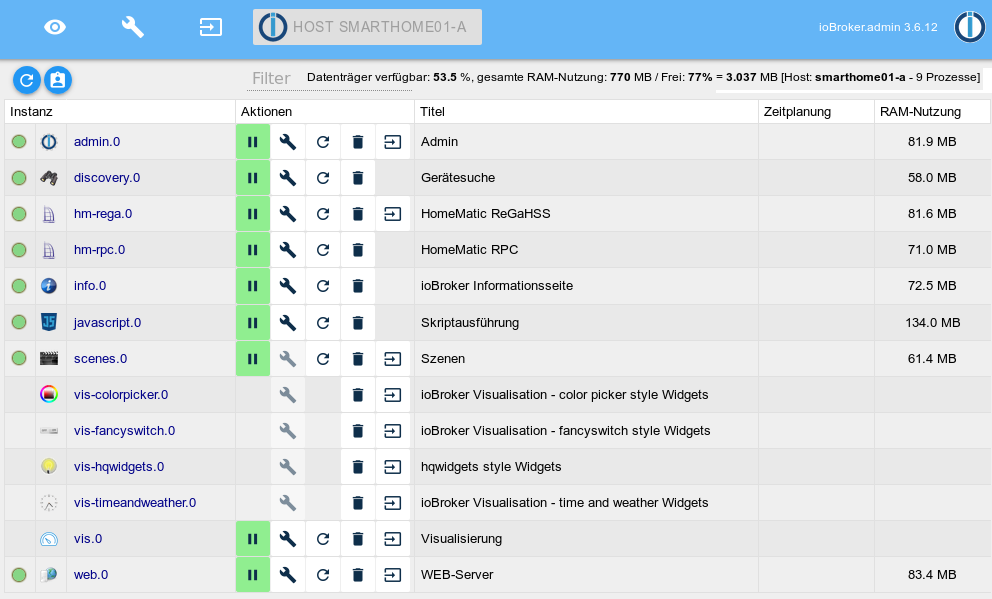

      Hier noch meine System Infos und die Konfigurationen:
      ioBroker 3.6.12
      Instanzen:
      Adapter:
      hm-rega.0
      hm-rpc.0

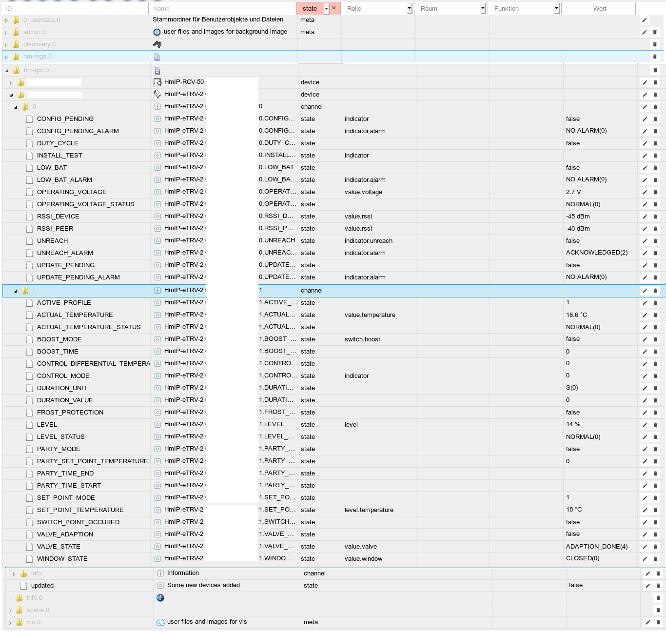

      Mein Homematic Objekt "Thermostat":

          Nach etwas mehr Zeit und einer guten Anleitung habe ich mir jetzt von diesem Blog ausgehend was gebaut, dass erstmal funktioniert.
          https://www.smarthome-tricks.de/software-iobroker/visualisierung-homematic-heizkoerperthermostat/
          Ich habe mir seine Widgets importiert, da die Anordnung erstmal zum Anfang und lernen mit ioBroker ok sind.
          Allerdings besitzen die HmIP-eTRV-2 thermostate weder einen "MANU_MODE" noch einen "AUTO_MODE" Datenpunkt.
          Den Automatik Modus aktiviere ich indem ich den Datenpunkt "CONTROL_MODE" auf 0 setze.
          Den Manuell Mode aktiviere ich indem ich den Datenpunkt "CONTROL_MODE" auf 1 setze und ein kleines Skript anhänge, dass den Datenpunkt "SET_POINT_TEMPERATURE" auf 18°C setzt.
          Der Wert ist dann mein Ausgangspunkt und das Thermostat kann dann mit + und - geregelt werden.
          Der Boost Mode funktioniert auch soweit.
