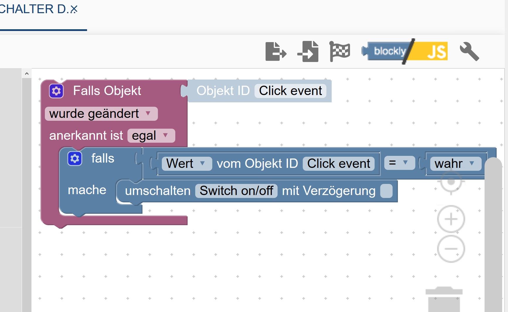

          Super, danke. Das hat gut geklappt.
          Bevor ich mich weiter in die Themen vertiefe,
          ginge auch ausschalten mit Simple click?
          Sodass ich immer nur jeweils einmal klicke und er abwechselnd
          an- und ausschaltet?

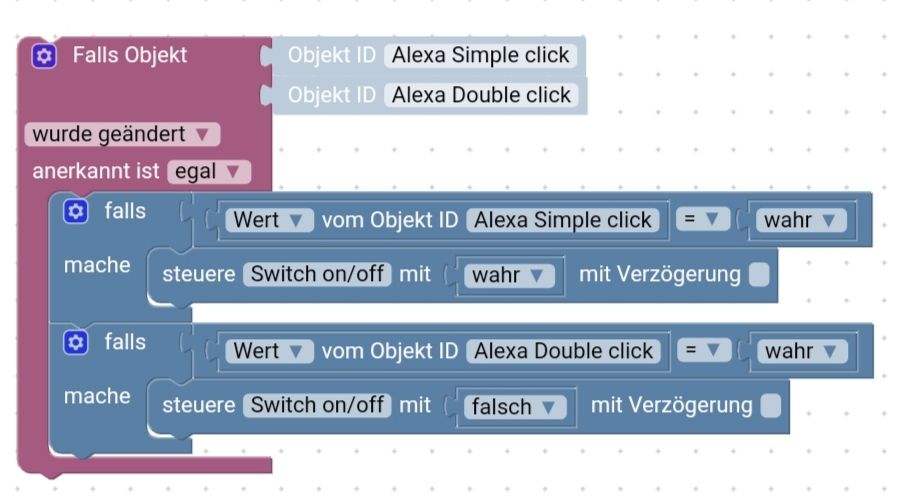

              • R Offline
                R Offline
                ralle1
                So würde ich es jetzt versuchen ...
