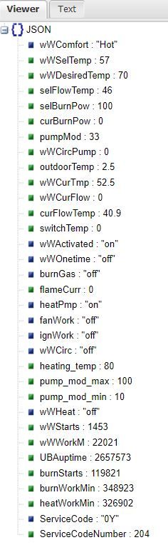

      @LineF
      Der JSON Viewer zeigt, dass man einfach auf die Attribute eines per JSON.parse() erzeugten Objektes zugreifen kann.
