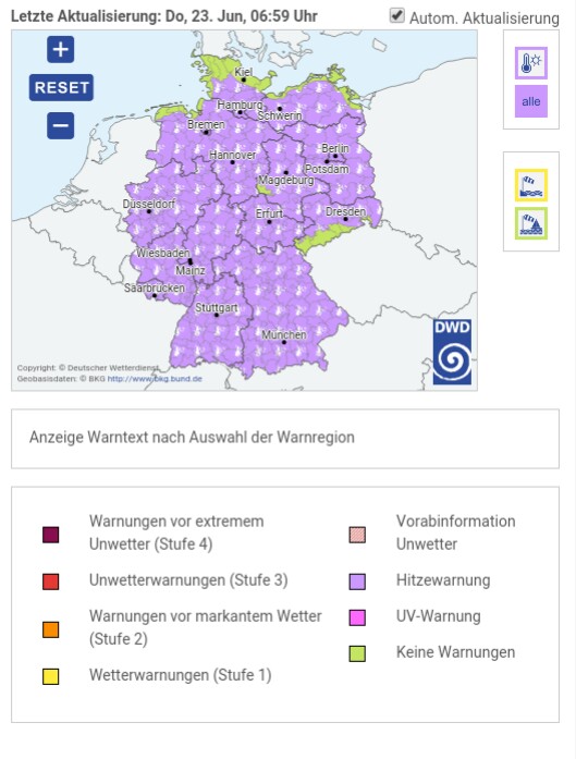

    Hi Zusammen!
    Zeigt der DWD-Adapter bei euch Hitze-Warnungen an?
    Auf VIS bekomme ich es so angezeigt:
    und auf der DWD-Seite so:

              @PrinzEisenherz1:
              Kann vielleicht Bluefox die farbcodierungen in den Adapter integrieren?
              Gruß Johnny `
              Die Farbcodierungen sind im Adapter integriert. Zumindest bisher.
              Warum das heute nicht ist, muss ich mal sehen.
              Edit:
              Die Severity hat bei mir den Wert 9!
              Was bitte soll das sein?
              Edit 2
              Habe gerade auf die dwd Seite gesehen. Das ist keine UV-Warnung, sondern eben diese Hitzewarnung.

                Hi Rainer,
                Da bin ich bei dwd wohl um ne Zeile verrutscht!
                Ich meine auch Hitzewarnung!
                Bei mir wird severity auch neun angezeigt aber der Adapter zeigt die richtige Farbe nicht an!
                Wäre toll wenn es da ne Lösung geben würde!
                Gruß Johnny
