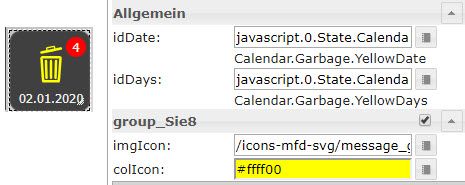

          Im Editor wird alles dargestellt:
          In der Runtime wird es dann mager:
          Im Chrome Inspector ist die Stelle auch wirklich einfach nur leer:
          <p></p>
            <p></p>
