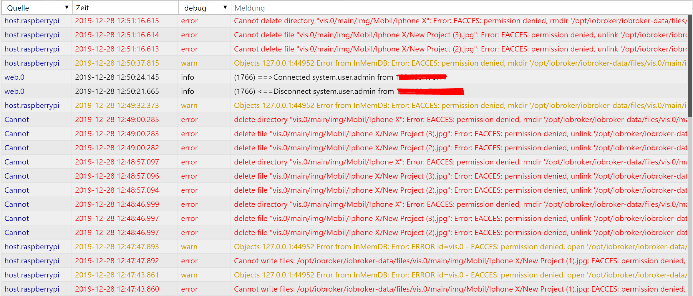

    Hallo Leute,
    Ich habe versucht meinem FTP Login Rechte zu geben damit ich per FTP Datein hoch laden kann und irgendwas hab ich falsch gemacht nun hab ich selbst im ioBroker keine Rechte merh wenn ich per VIS was hoch laden will -.-
    Weiss einer was ich falsch gemacht habe ?

      Ok hab schon selber ne Lösung gefunden ...
      Lösung:
      mit Nutzer per Putty (SSH) einloggen und dann folgenden Befehl.
      chmod -R 775 /.opt
      7 = Volle Rechte
      5 = Lesen und Ausführen
      Erste Stelle = Besitzer
      Zweite Stelle = Gruppe
      Dritte Stelle = Andere
      Keine Ahnung ob ich damit ne Sicherheitslücke öffne aber so funktioniert es wieder.
