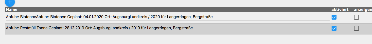

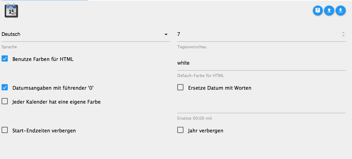

        i der mal die screens davon oder meintest Du was anderes?!7fb02c24-1764-4298-94c7-123b4ec2f6cc-image.png
        die Daten vom Entsorgen habe ich in einen eigenen Kalender importiert und die werden auch dort angezeigt,
        • S Sonnenkind

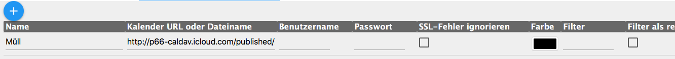

          @Sonnenkind
          Was bitte ist das für ein URL?
          http://p66-caldav.icloud.com/published/
          • ist da ein Kalender hinter?
          • im ical-Format?
            • ist wohl eher caldav, oder

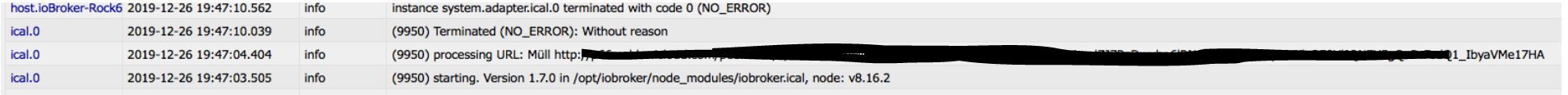

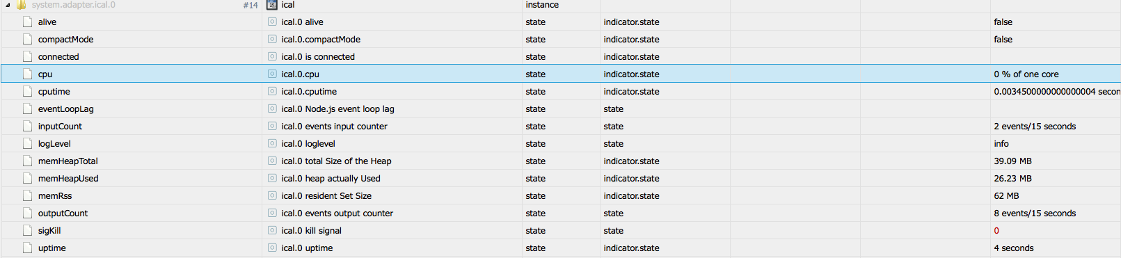

            danke für Deine Rückmeldung, im log steht folgendes:
            Die Url habe ich so aus dem iCloud Kalender übernommen, hatte es gestern auch schon mit einem Kalender aus google versucht, aber auch hier wurden keine Werte übertragen und die Anleitung war eigentlich recht einfach aber leider erfolglos.
            Bei Dir steht auch in der tat eine Warnmeldung im log,
            • S Sonnenkind
              Hi

              @Sonnenkind sagte in Müllkalender für Vis mit ical:
              Mach mal deinen Code auf dem Bild unsichtbar
              Dabei wiest du feststellen, dass der URL deutlich länger ist, als du es gezeigt hast.

                  @Sonnenkind
                  Den Code schwärzen …. sonst kann jeder auf dein iCloud Kalender zugreifen !!
