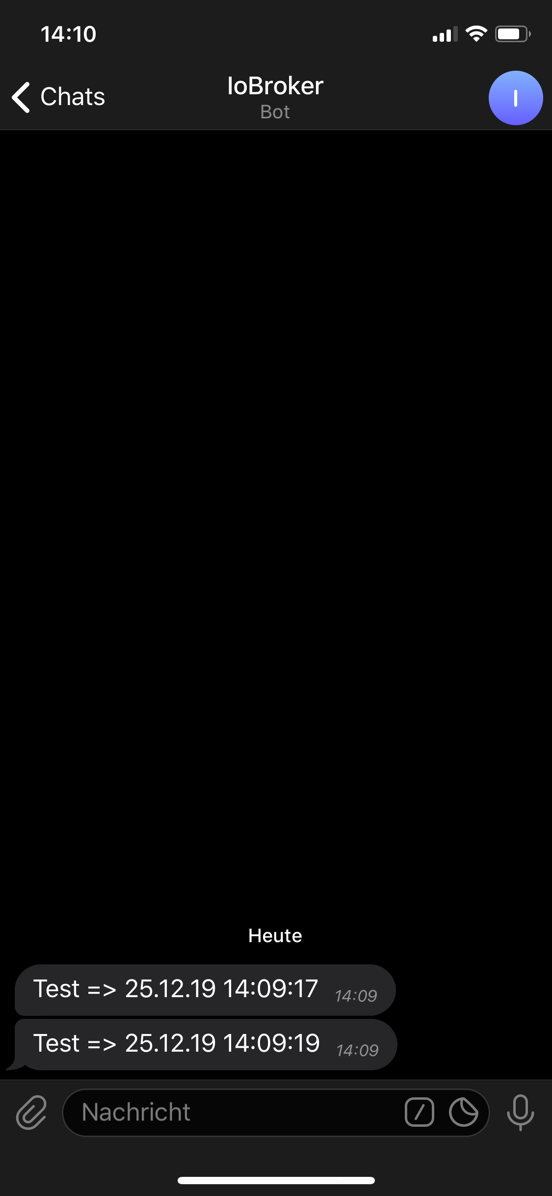

        @apollon77 Danke erstmal für deine Antwort, aber ja, selbst ein Reboot hat leider keinen Positiven Effekt ergeben.
        Früher habe ich aber auch auf "LastCall" type getriggert und dies hat immer funktioniert und auch der Datenpunkt wurde aktualisiert wenn er den gleichen "Wert" hatte, in diesem Fall war es "missed", einzig der der Zeitstempel wurde geändert, das ist nun nicht mehr der Fall.
        Es ist wirklich komisch aber es scheint sich einiges geändert zu haben O_o
        Mein Script lief Monate einwandfrei, erst seitdem auf 2.0.2 geupdated wurde sind diese Fehler vorhanden.

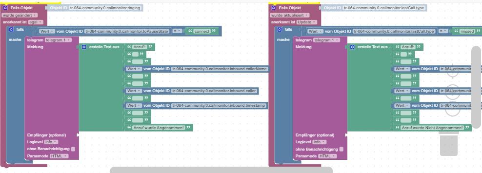

        Mein Script, was ich vor ein paar Wochen noch einwandfrei benutzt habe:

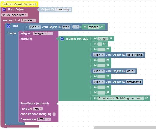

                      schrieb am zuletzt editiert von 4-Real
                      #21
                      @apollon77 Also jetzt bin ich sowieso gerade total verwirrt..
                      Habe jetzt einfach nur ein Triggerbaustein der auf den JSon Wert reagieren soll:Unbenannt.JPG
                      Bekomme diese Nachricht trotzdem doppelt?! Oo
                      Das ist doch jetzt echt ganz komisch.
                      Edit, ah moment, habe meinen Fehler gefunden, sorry :-D
                      Edit2; Also aufs JSON zu triggern funktioniert schonmal gut. Nachricht kommt jetzt auf jeden Fall nur noch einmal.
