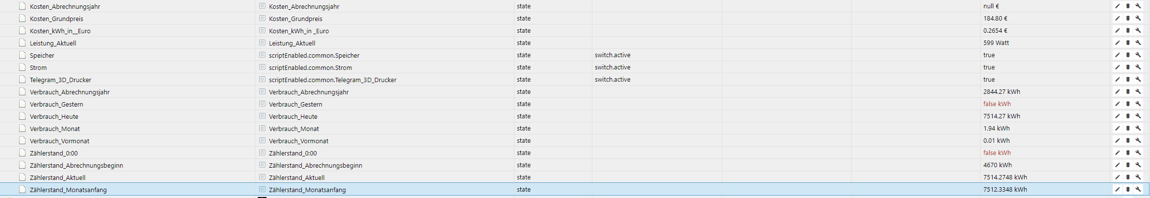

        @Torsten81 Dazu musst du den Grundpreis und den Arbeitspreis in die Variablen Kosten_Grundpreis und Kosten_kWh in Euro manuell eintragen. Danach müsste er nach spätestens 10 Sekunden deine Gesamtkosten errechnen.
        !!Wichtig!! Die Werte mit einem Punkt anstatt mit einem Komma eingeben.
        b3c196b0-e975-49c6-9ed3-128a603c253a-image.png Der Rest macht der letzte Block in diese Skriptteil

          @RalfTh Müsste doch so passen. Aktualisiert sich aber leider nichts

            @Torsten81 Sieht gut aus. Gehe mal in das Skript und wähle in dem Berechnungsblock noch mal die Datenpunkte aus. Vielleicht hat er sich da verschluckt. Zur Sicherheit die Definition meines Datenpunktes für die Gesamtkosten im Abrechnungsjahr:

            • T
              Torsten81 @RalfTh last edited by Torsten81
              @RalfTh Der def Unterpunkt fehlt bei mir den bekomme ich aber nicht manuell hinzugefügt. Kommt immer die Fehlermeldung Field def yet exists.
              RalfTh 1 Reply Last reply Reply Quote 0

                @Torsten81 Wenn ich bei mir auf den Tab "Allgemein" gehe und das Pluszeichen drücke gebe ich in das Suchfeld "def" ein, dann kommt das:

                  @RalfTh genau dann wähle ich def aus klicke auf hinzufügen, es passiert aber nichts, klicke ich dann auf abbrechen kommt die Fehlermeldung: Field def yet exists.

                    @Torsten81 Tja, da bin ich jetzt auch etwas ratlos.

                      @RalfTh müsste ihn jetzt dabei haben, default value habe den Datenpunkt einfach mal neu erstellt.
                      • T
                        @RalfTh Aber ändert sich leider nichts.
                        Skript müsste auch stimmen

                            @Torsten81 Hast du mal in dem Block Kosten_Abrechnungsjahr alle Obejekt_IDs nochmals ausgewählt? Manchmal hilft das. Was mich allerdings stutzig macht, sind die beiden Werte für Stromverbrauch gestern und Zählerstand 0:00. Beim Typ "number" sollte da allenfalls dein Minimalwert oder Defaultwert drin stehen und nicht "false". Das deutet auf den Typ Boolean hin.
                            Oh Mann, habe gerade gesehen, dass du ja ein Feld mit "Standarwert drin hast. Das entspricht "def". Bei mir ist das alles in Englisch und bei dir in Deutsch. Probiere aber mal meinen Vorschlag im ersten Absatz und berichte.

                                @RalfTh Ich habs. Das Problem war das ich die einzelnen Datenpunkte alle als Logikwert erstellt habe und dann nachträglich alle auf Zahl geändert habe. Hab die beiden Punkte jetzt als Zahl nochmal neu erstellt und jetzt berechnet er es.
                                Das mach ich mit den beiden Punkten die false anzeigen jetzt auch mal.
