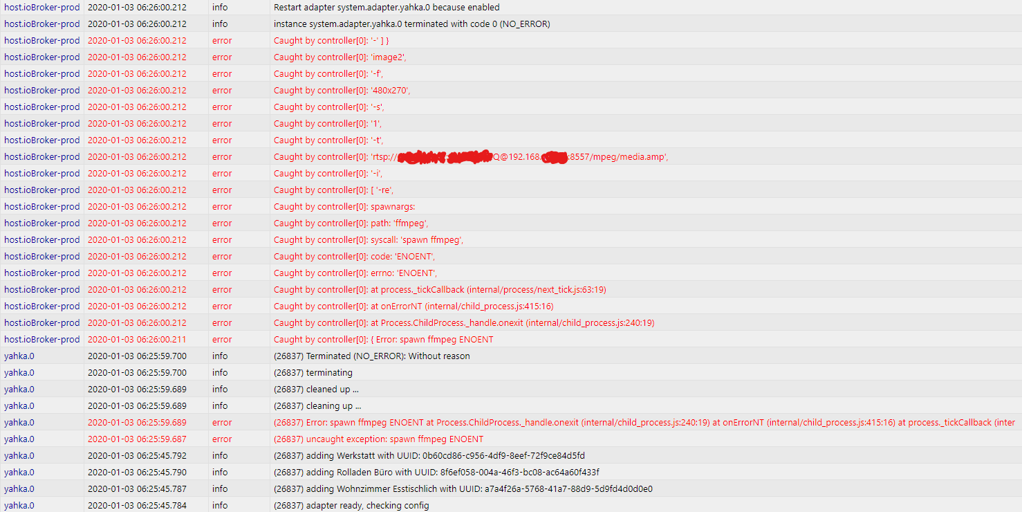

    Abend zusammen,
    ich versuche schon den ganzen Tag über den Yahka-Adapter den Videostream meiner Doorbird D2101v einzubinden, aber das klappt leider nicht (Gerät antwortet in Homekit leider nicht).
    Es gibt verschiedene Möglichkeiten den Livestream ab zugreifen, aber damit komme ich nicht weiter.
    Wie habt ihr das gemacht?
    Viele Grüße
    Bastian

        @oberfragger Vielen Dank für die Antwort :-) Ich habe das eben mal eingebunden. Geht leider nicht und so wie ich das sehe muss ffmpeg installiert werden?
        Hast du das installiert und wenn ja, hast du mir dazu noch einen Link? Laut meiner ersten Recherche ist das doch recht komplex?
        P.s. Per VLC kann ich den Stream auf meinem Windows 10 Rechner aufrufen.
        Ich habe es jetzt hinbekommen. Die Installation von ffmpeg hat mit ein paar Zeile funktioniert.
        sudo apt update
        sudo apt install ffmpeg
        oberfraggerO 1 Antwort Letzte Antwort
