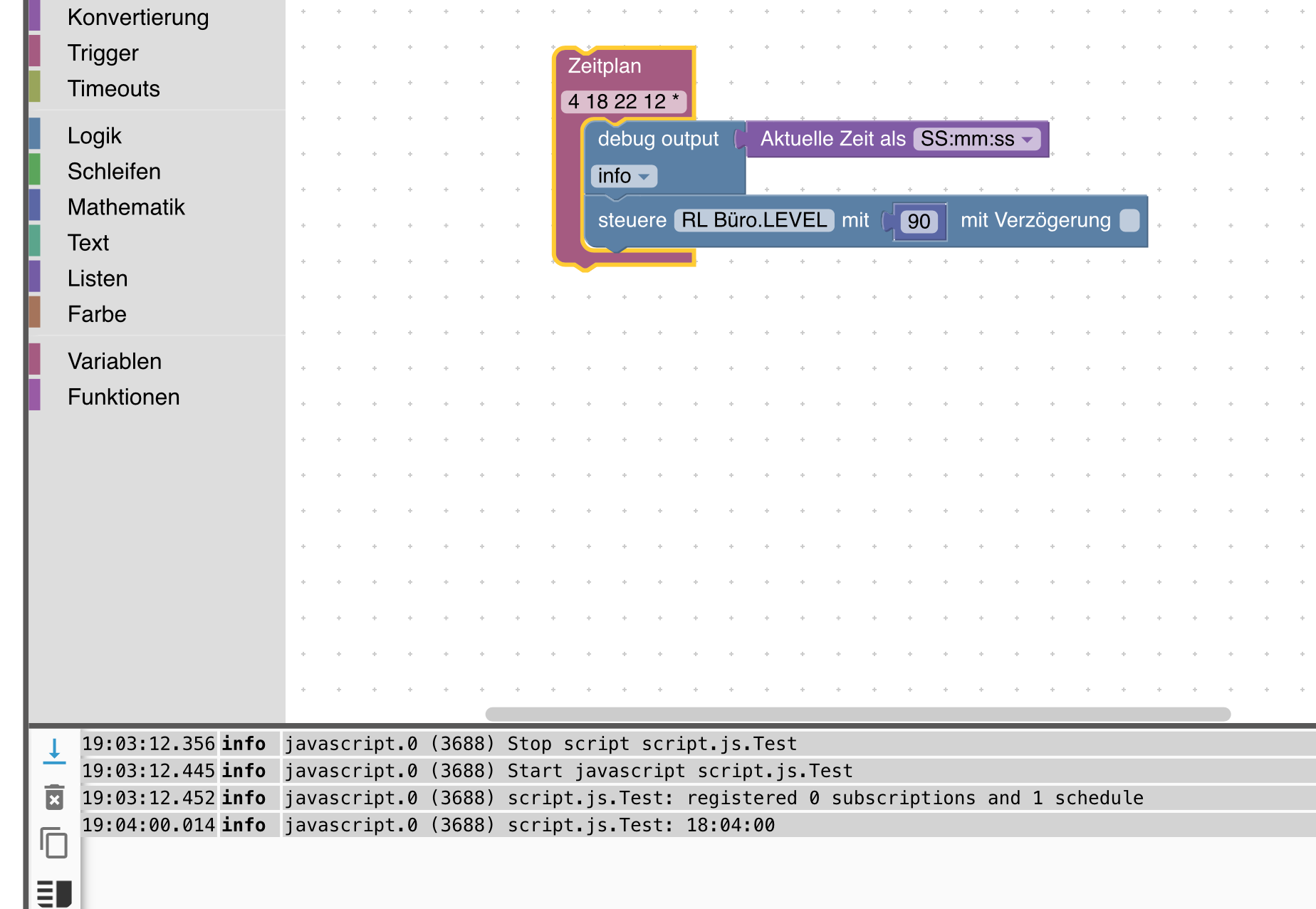

      Siehe da wenn Zeit eine Stunde zurück einstellt, dann geht es. Wie doof.

              @Homoran sagte in Verstehe die Zeitschaltung nicht.:
              sudo timedatectl set-timezone Europe/Berlin
              IST DAS EIN kleines l hinter dem timedatect??????

                    Das geht leider nicht. Er frisst den Befehl fragt nach dem Passwort und gibt dann aus:
                    Failed to set time zone: Invalid time zone: Europa/Berlin

                      @gubel4ever sagte in Verstehe die Zeitschaltung nicht.:
                      nimm mal statt Europa -> Europe

                              Aber was soll ich sagen. Man lernt nicht aus. Der Befehl hat nun funktioniert und siehe da, im iobroker ist jetzt die richtige Zeit.
