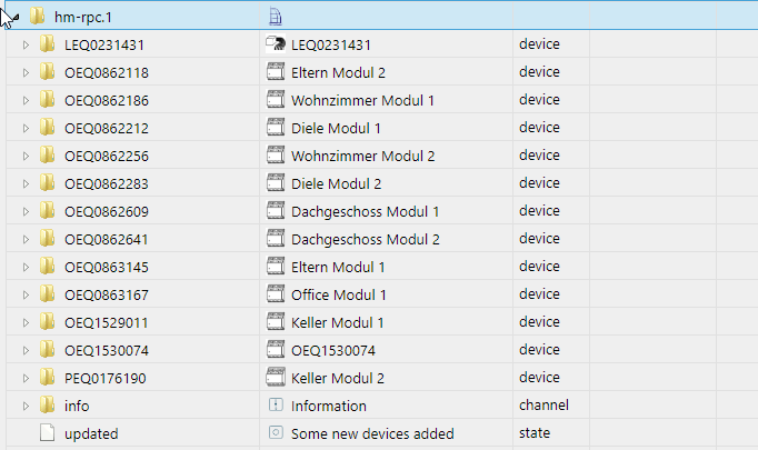

        Beim mir ist über die hm-rpc.1 Instanz ein Homatic Wired Bus angeschlossen:
