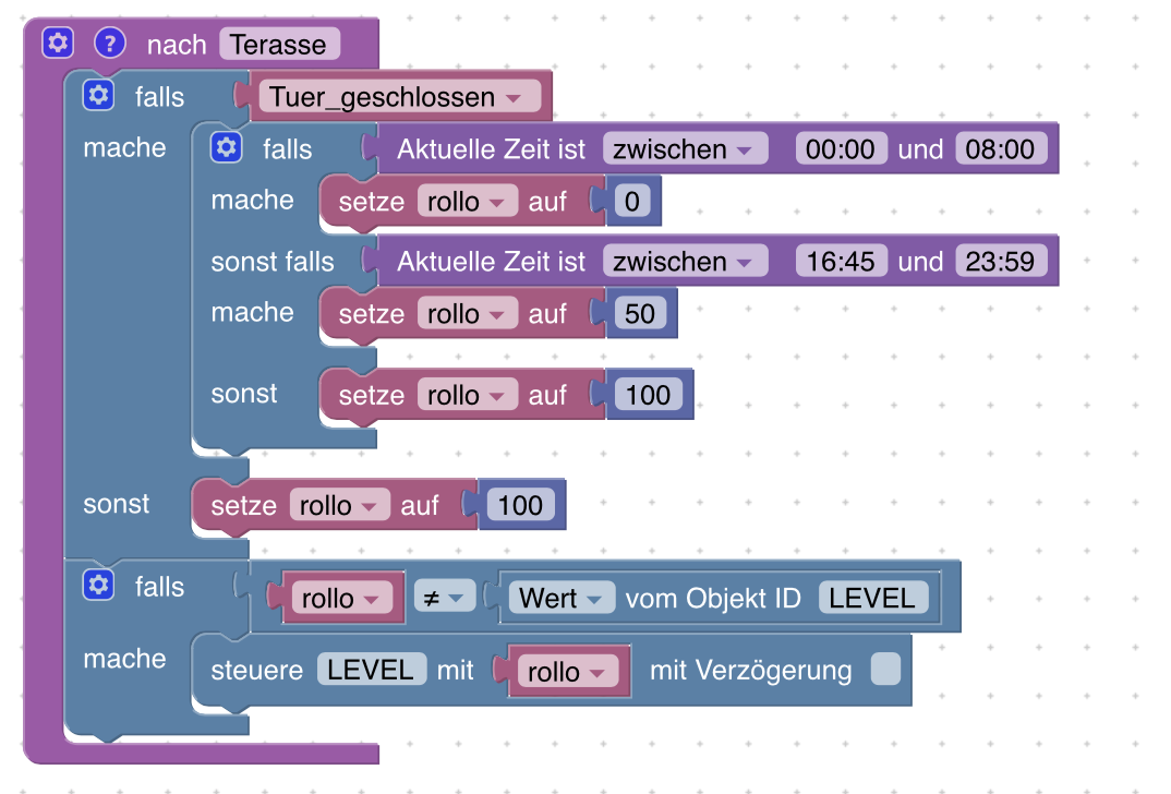

      #25
      @acem sagte:
      wird es dann um 0:00 Uhr ob die Türe offen oder zu ist auch runterfahren?
      Nein, es wird generell nur bei Tür geschlossen runter gefahren. Wird die Tür geöffnet / gekippt, fährt das Rollo ganz hoch.
      A 1 Antwort Letzte Antwort
        @acem sagte:

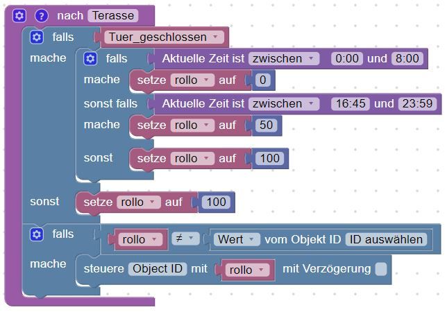

                @acem
                Wenn das Türrollo zwischen 16:45 und Mitternacht bei geschlossener Tür auf 50 % fahren soll:
                  @acem

                  #31
                  @paul53 sagte in [Gelöst] Rolladen mit Blockly Script steuern:
                  Ich habe es so übernommen und die ID eingefügt.
                  • A acem
                    #32

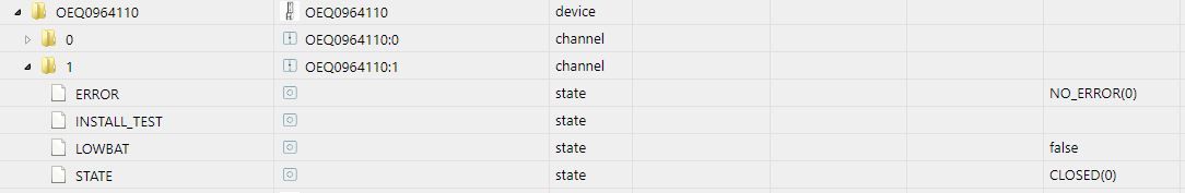

                    @acem sagte:
                    die ID eingefügt,
                    Falsche ID bei Wert vom Objekt ID: Es muss LEVEL vom Türrollo sein.
                    Diese Abfrage ist drin, damit der Duty Cycle am Tage durch häufiges Türöffnen und -schließen nicht hoch getrieben wird.
                      @acem sagte:
                      die ID eingefügt,

                      #33
                      so etwa?
                      habe es gerade getestet ohne Erfolg
                      • A acem
                        so etwa?
                        #34
                        @acem sagte:
                        so etwa?
                        Ja.
                        @acem sagte in [Gelöst] Rolladen mit Blockly Script steuern:
                        Nach der Änderung gespeichert ?
