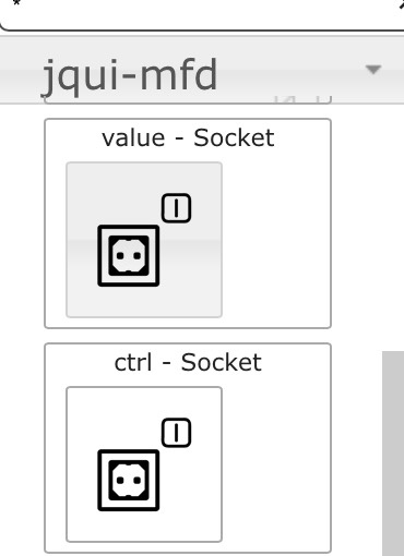

                      @derDennis99 Kannst du mir mal einen Screen des Widget geben. Ich find den Namen nicht
                      D 1 Antwort Letzte Antwort
                      • ? Ein ehemaliger Benutzer
                        derDennis99
                        ? 1 Antwort Letzte Antwort
                        • D derDennis99
                          ? Offline
                          ? Offline
                          @derDennis99
                          Vielen Dank, Ich hatte den Value Socket und nicht den Control :)
                          Klappt :)
