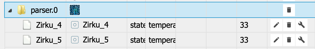

    Hallo ioBroker Gemeinde,
    mein Name ist Christian und lese hier schon lange mit. Meine Probleme konnte ich bisher mit Hilfe dieses Forums immer lösen, nur jetzt komme ich gerade auch mit der Suche nicht weiter.
    Ich habe das Problem, dass mir der Parser Adapter für eine xml Datei immer den gleichen Wert liefert, obwohl ich mit regex101 eine funktionierende Abfrage habe.
    Auch die installation einer zweiten Instanz liefert den gleichen Wert für verschiedene regex.
    Der Ausdruck lautet beispielhaft für 2 Seriennummern:
    BE0008020BAD0110.+\s.+\s.+\s.+\s<PrimaryValue>(\d+.\d)
    2E0008020B67FD10.+\s.+\s.+\s.+\s<PrimaryValue>(\d+.\d)
    Der erste Teil ist die Seriennummer von einem onewire Server mit der angehängten .xml Datei. Regex101 liefert mit den verschiedenen Seriennummern vorne immer die richtigen Werte. Was mache ich falsch?
    Vielen Dank für Eure Unterstützung schon einmal!
    EDIT: Der Parser entfernt alle Zeilenwechsel und ersetzt diese mit einem Leerzeichen. Ich musste den regex begrenzen. Sonst ist er immer zum letzten Ausdruck gesprungen.
