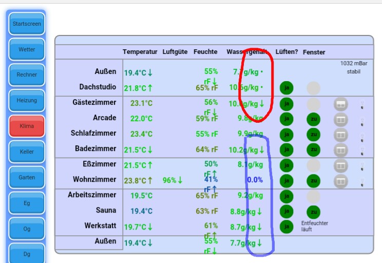

            • HomoranH Nicht stören
              Irgendwie läuft es nicht so wie es soll.
              Ich habe jetzt zusätzlich zum &bull noch ein Leerzeichen davor UND dahinter gemacht.
              Jetzt scheinen Pfeile und Bullets untereinander zu sein. Roter Kreis
              Aber:
              Die Pfeile erscheinen nur ganz kurz und werden sofort zu Bullets.
              Außerdem scheint mir, dass die Pfeile bei einstelligen Werten nicht genauso ausgerichtet sind, wie bei zweistelligen Werten.
              Rainer

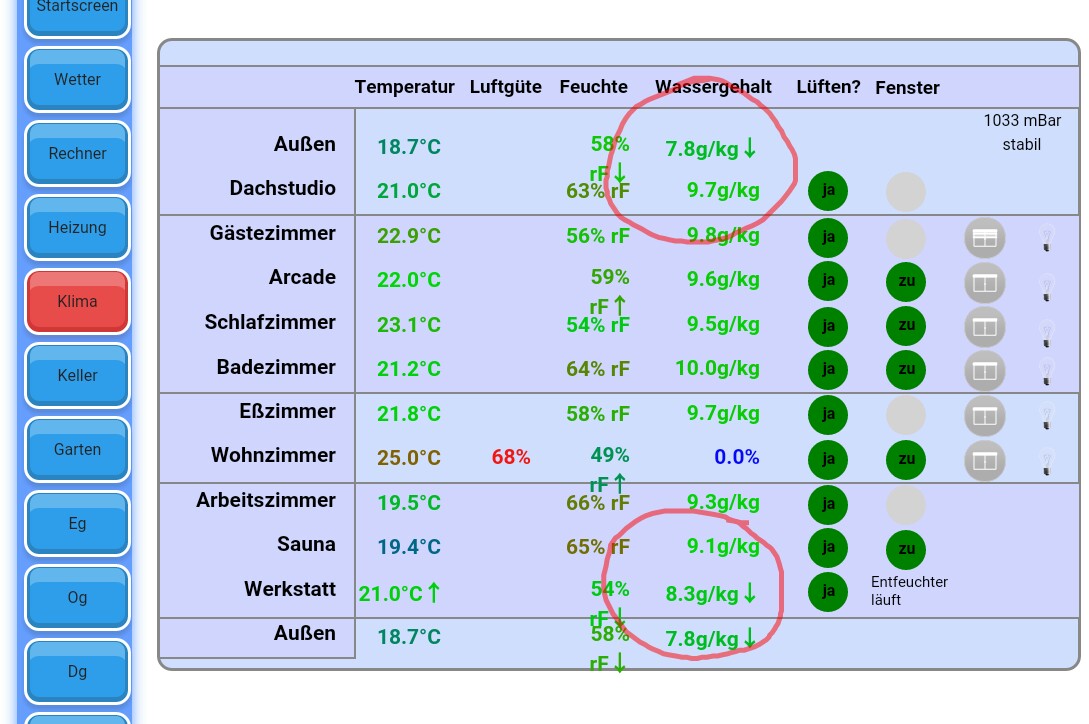

              • ruhr70R Offline
                ruhr70R Offline
                ruhr70
                @Homoran:
                Ich habe jetzt zusätzlich zum &bull noch ein Leerzeichen davor UND dahinter gemacht. `
                Wenn Du für "gleich" einen der beiden Pfeile (hoch oder runter) nimmst und als Farbe "transparent" einstellst, dann stimmt die Breite ohne Tricks:
                @Homoran:
                Aber:
                Die Pfeile erscheinen nur ganz kurz und werden sofort zu Bullets. `
                Ja, das stelle ich auch tlw. fest, kann aber kein Muster erkennen.
                Sieht so ähnlich aus, wie bei der ursprünglichen Fehlermeldung.
                Irgendwo ist bei der Funktion beim Widget noch der Wurm drin.

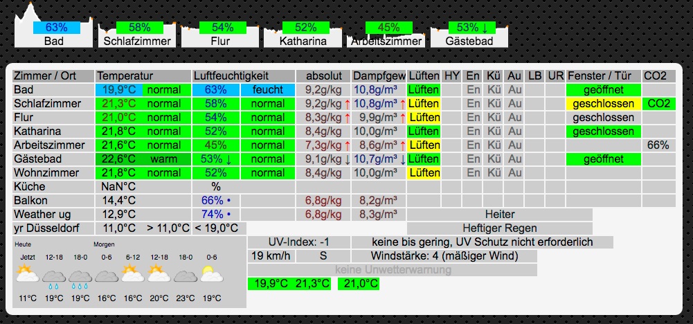

                          Verbesserungsvorschlag für das Widget:
                          Initialisierung mit dem Symbol für "gleich"
                          Adapter: Fritzbox, Unify Circuit
                          Skripte: dynamic hue, Bluetooth Scan, Multi-Ereignisliste
                          • ruhr70R Offline
                            ruhr70R Offline
                            ruhr70
                            Guten Morgen Rainer,
                            so sieht es bei mir nach der Nacht aus:
                            In den Spalten "absolut" und "Dampfgewicht" ist es so, wie es eigentlich sein sollte.
                            In den Spalten "Luftfeuchtigkeit" und "Temperatur" wird der Zustand "gleich" nicht visualisiert.
                            Bei den Spalten mit dynamischen Hintergrund (Temperatur" und "Luftfeuchtigkeit" verhält es sich so, wie ich es ursprünglich gemeldet hatte.
                            Ich habe das Theme wieder in "Fehler" geändert.
                            Das Widget sollte eine Möglichkeit bieten, das zum Start der Zustand "gleich" direkt visualisiert wird
                            Als Zeit ist bei mir nun im jeden Widget 240 Sekunden eingestellt.
