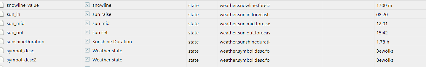

                        @ostseereiter und mit Anzahl Sonnenstunden?

                          @HeinrichB

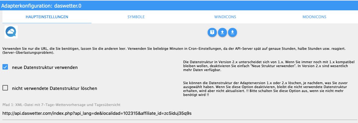

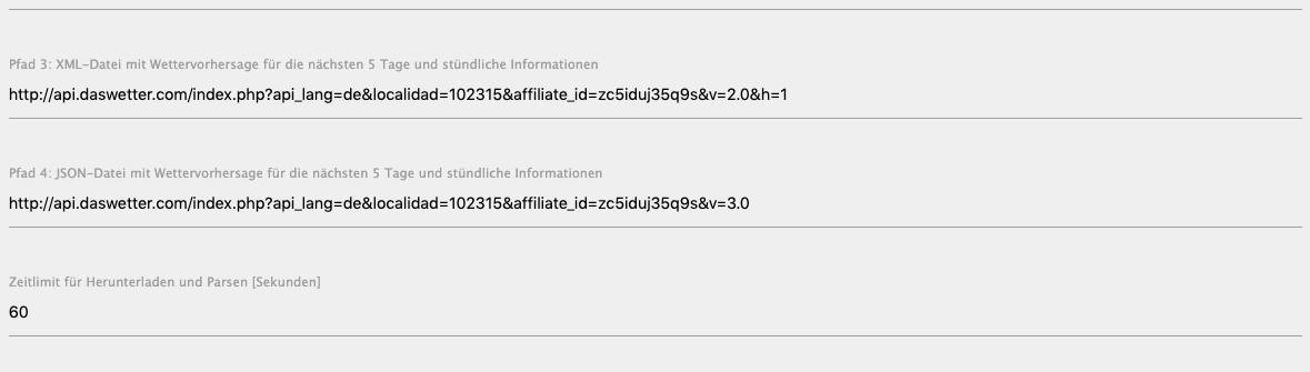

                                    Ein ehemaliger Benutzer
                                    @MyzerAT
                                    Irgendwie startet er bei mir garnicht.
                                    Ich habe mal drei Screens angehängt; habe ich etwas übersehen oder falsch eingerichtet?
                                    Bildschirmfoto 2019-12-17 um 22.29.13.png Bildschirmfoto 2019-12-17 um 22.29.05.png Bildschirmfoto 2019-12-17 um 22.28.53.png
