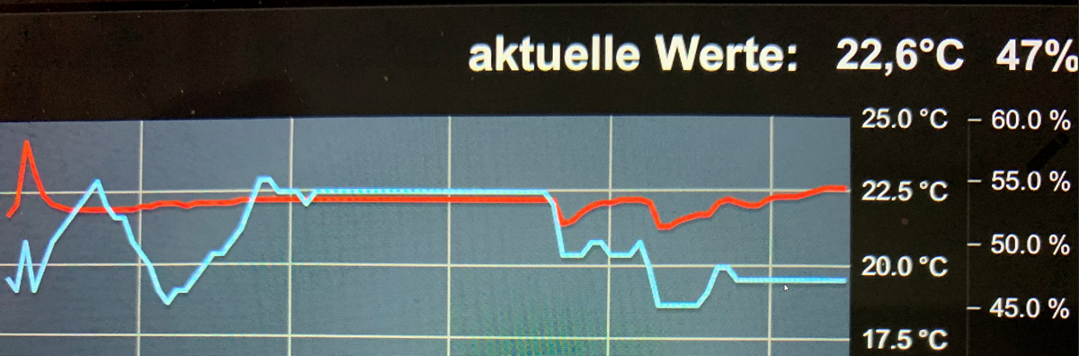

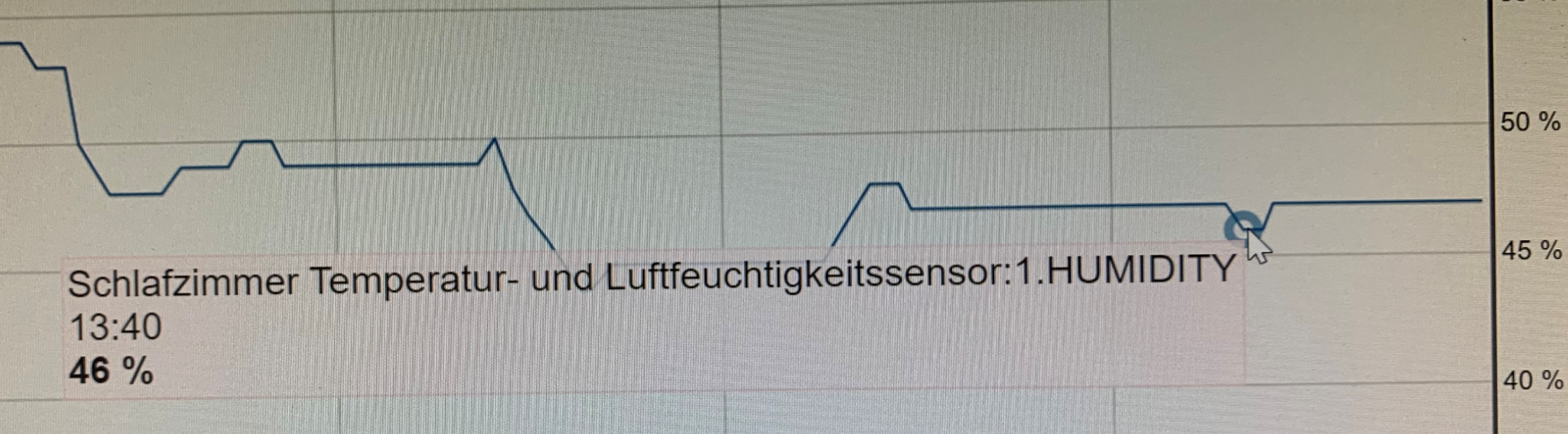

    irgendwie werden die durch History gesammelten Daten im Flot nicht immer angezeigt.
    Auszug aus dem Datenpunkt
    Auszug aus der Visualisierung
    Es hätte also einen knick nach unten geben müssen (siehe Mauszeiger, blaue Linie).... dieser ist aber nicht zu sehen.
    Kann mir jemand Hilfestellung geben?

      @Uli977 sagte in Flot / Hisory:
      Es hätte also einen knick nach unten geben müssen (siehe Mauszeiger).... dieser ist aber nicht zu sehen.
      Du hast bei flot immer eine Aggregation
      Da werden je nach Art der Aggregation einzelne Punkte manchmal nicht bewertet.
      Um Alle Punkte sichtbar zu machen müsstest du eine viel zu hphe Datendichte im Diagramm darstellen

        @Homoran
        Ah ok!
        Ich dachte wenn ich in dem Objekt sage er soll alle drei Minuten Daten übermitteln, dass es dann kein Problem sein sollte. Sind ja dann alle drei Minuten ein Wert.
          und wieviele pixel braucht die Kurve für z.B. eine Stunde? sind das +20 Pixel (eher + 60 damit es sauber dargestellt werden kann?)
