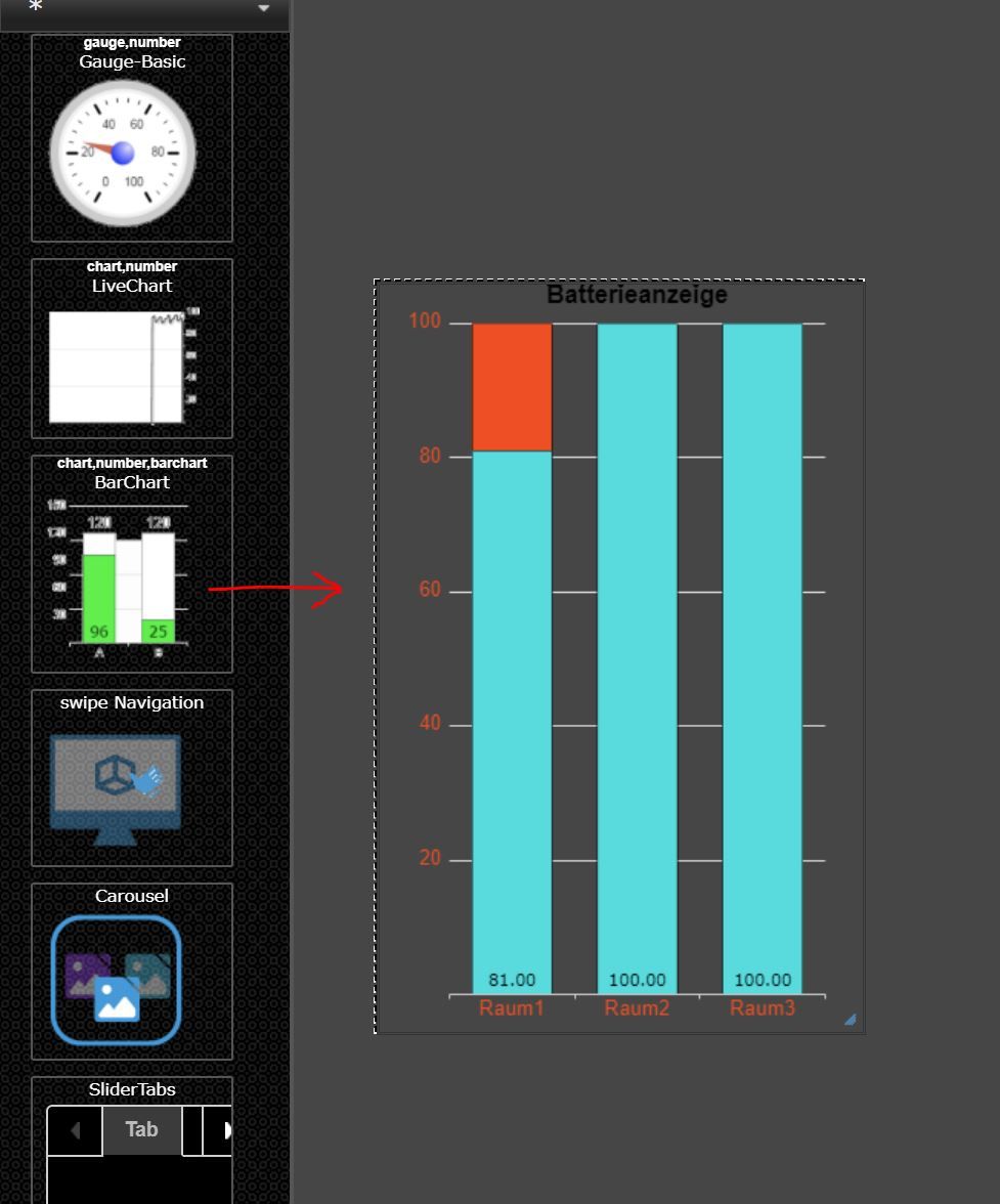

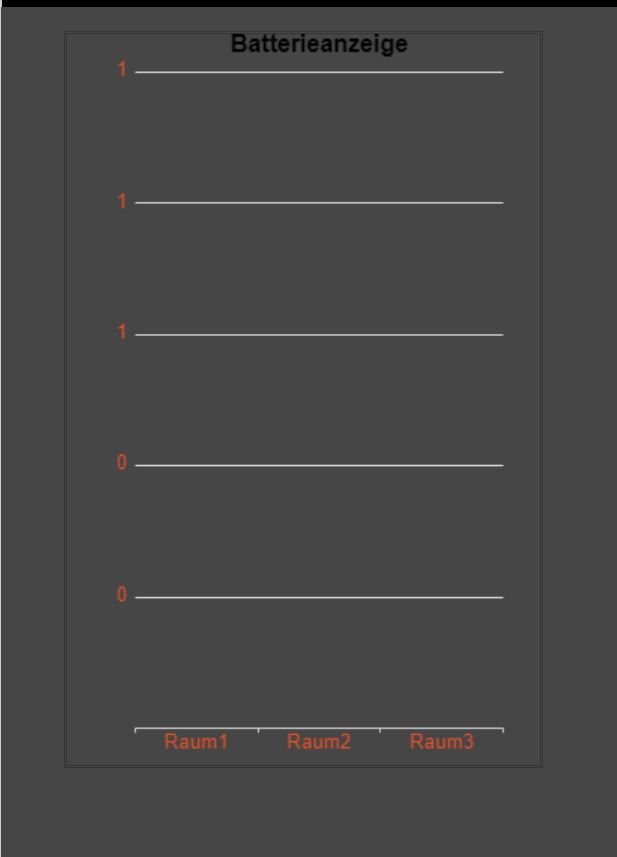

    es sollte eigentlich ganz einfach sein. Ich möchte nur den Ladezustand der Sensorbatterien in einem Diagramm anzeigen lassen.
    Während im VIS-Editor alles gleich korrekt angezeigt wird, erscheinen die Balken in VIS-Runtime erst sehr spät. beim Widget unter Einstellungen-->Aktualisierungs-Intervall (ms) habe ich Verschiedenes ausprobiert, aber ohne Erfolg.
    Wo kann ich da noch was machen ?

                        @sigi234 "stell das widget mal rein" - wahrscheinlich geht sowas. Ich weiß nur nicht wie.
                        Es ist das Widget wie im Bild mit dem Pfeil.
                          DGR
                          Tut mir leid. Ich kann es nicht nachvollziehen, wieso es jetzt geht. Ich hab das Widget mit Strg+C kopiert und wollte es auf einen anderen Tab legen (ich hatte ein Widget für Tabs angelegt und bisher klappte es auch damit). Plötzlich war es auf dem Ursprungs-Tab ordentlich zu sehen und auch sofort. Keine Ahnung, was das war.
