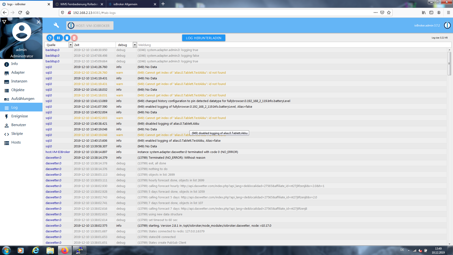

    fullybrowser adapter, dort wollte ich einen Alias für den batterielevel anlegen. ging auch, arbeitet auch, bis hierhin gut.
    dann dachte ich, schreibst du die werte mal in deine Datenbank, damit ich überblick habe, wie so die Lade / Entladekurve ist
    also den sql wie immer angelegt (is nicht mein erster Datenpunkt in meiner sql datenbank via dem sql adapter).
    aber ist nix
    im log erscheint.
    ![Bild Text](43f094fe-414e-4780-ada2-e1d626f1d37c-grafik.png Bild Link)

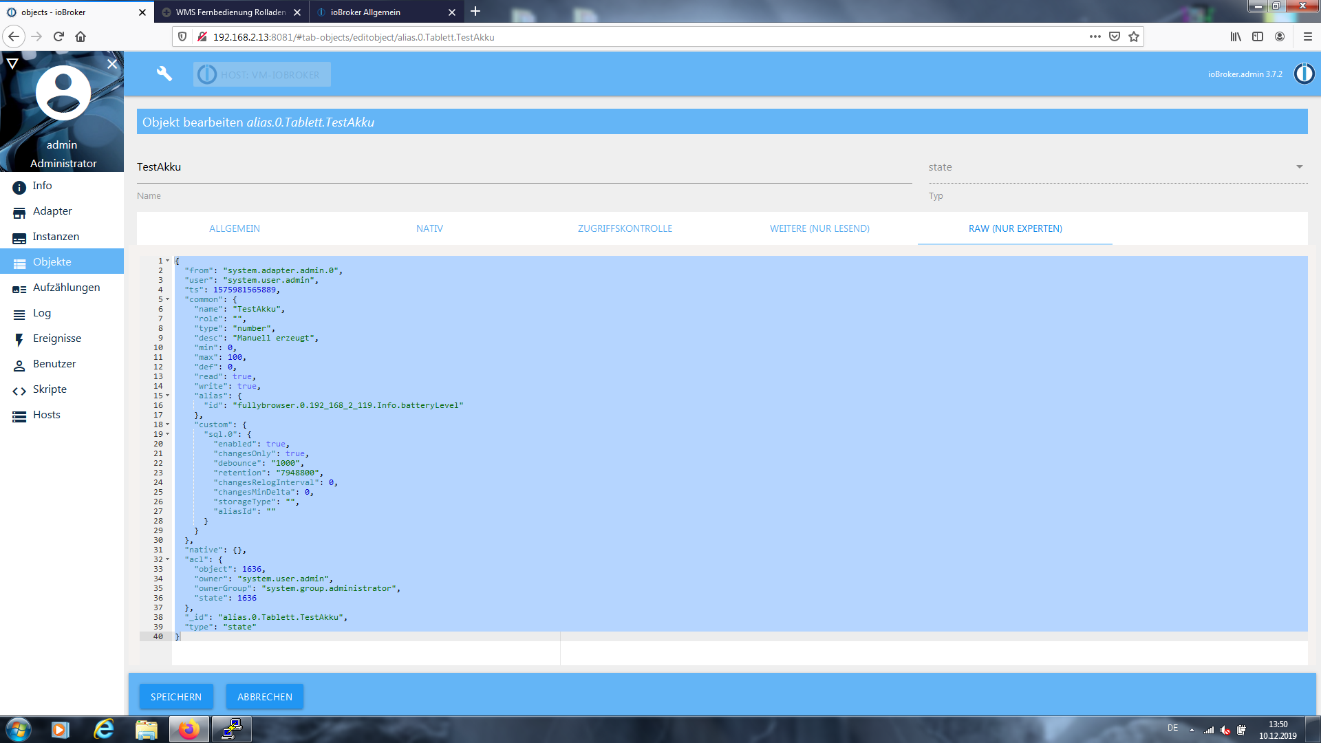

    sql.0 enthält keine daten
    4992d8c6-5a29-439f-bef9-65d760252b33-grafik.png ![Bild Text](![b6e09586-b1ad-452c-b2da-c10d0f071587-grafik.png](/assets/uploads/files/1575982239236-b6e09586-b1
    ad-452c-b2da-c10d0f071587-grafik.png) Bild Link)
    datenpunkt is abe rmeiner Meinung nach Richtig angelegt.
    die Werte aus dem Datenpunkt landen ja auch in dem Object und werden auch dargestellt, nur halt nicht in sql geschrieben.
    Interessanter weise:
    Wenn ich den Ursprungs Datenpunkt, also den
    fullybrowser.0.192_168_2_119.Info.batteryLevel
    anhake für schreiben in die sql Datenbank, so tuts das wie erwartet und wie ichs kenne:
    Mir fehlt da der Ansatz, was da scheif läuft, bevor ich weitermache, ich wollte eigentlich meine VIS und SQL Datenpunkte mit der zeit in alias.0 rüberholen.
    Thnx, Black

      @Blackmike
      Die sql.0-Instanz mal neu gestartet ?

        Im zweiten Versuch startete dann der SQL normal durch, der alias .0 Datenpunkt scheint nun zu funktionieren.
        sql.0	2019-12-10 15:50:12.206	info	(17212) enabled logging of alias.0.Tablett.TestAkku, Alias=false, 159 points now activated
        sql.0	2019-12-10 15:50:12.205	info	(17212) enabled logging of fullybrowser.0.192_168_2_119.Info.batteryLevel, Alias=false, 158 points now activated
        sql.0	2019-12-10 15:50:12.205	info	(17212) enabled logging of javascript.1.WRAPPER.LICHT.BLAUER_RAUM, Alias=false, 157 points now activated
        ich beobachte das ganze nun erstmal weiter, danke soweit schon mal, Black

          Es läuft nun, irritierend finde ich aber:
          wähle ich irgendeinen Datenpunkt für SQL Speicherung, so tuts das ohne dass ich den SQL restarten muss.
          einen neu angelegten alias.0 bekomme ich nur zum funktionieren nach sql.0 stop und sql.0 start.
