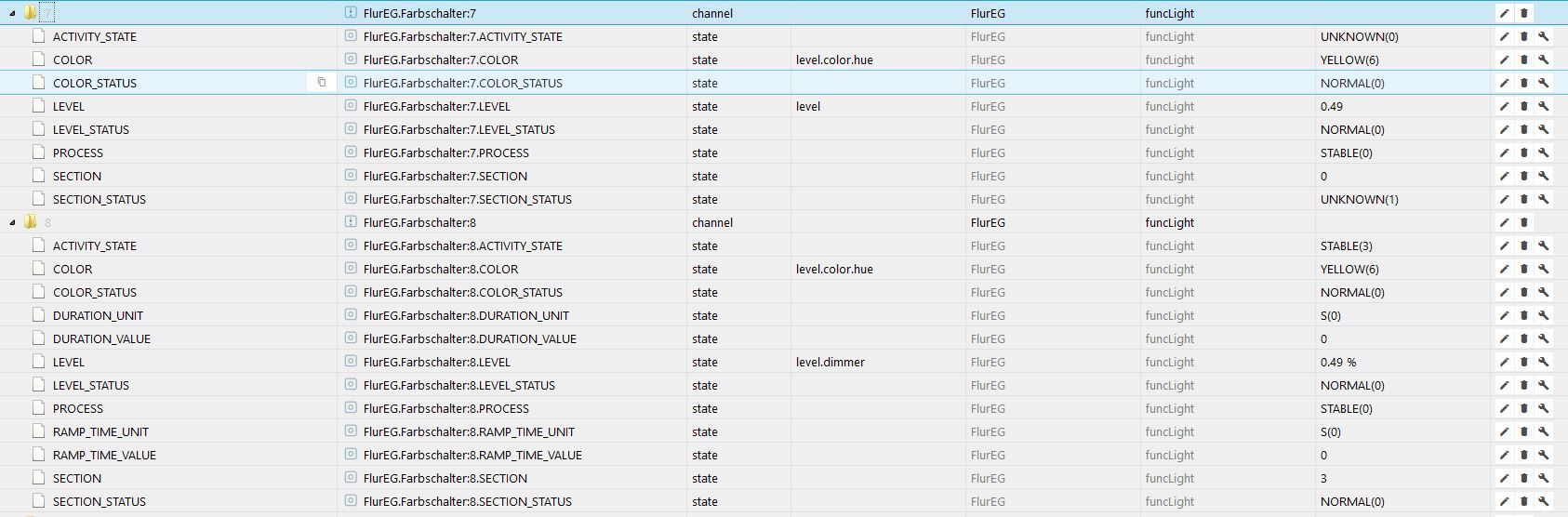

    Hallo Forengemeinde,
    habe mir zum Ausprobieren den Homematic IP BSL Taster besorgt, der einersetis zwei Taster hat und bei dem andererseits auch die untere bzw. obere Taste in 7 verschiedenen Farben beleuchtet werden kann.
    In der Homematic-Oberfläche lässt sich alles wie vorgesehen konfigurieren. In Iobroker wird der Aktor mit all seinen Kanälen ebenfalls angezeigt.... auch Veränderungen der Farbe kann ich sehen.
    Allerdings kann ich über IoBroker keine andere Farbe einstellen. Genauso bleiben die Werte von PRESS_SHORT und PRESS_LONG leider leer... da steht weder true noch false, wenn man die Taster betätigt.
    Hat jemand Erfahrungen mit diesem Aktor? Wie ist das mit den PRESS_SHORT und PRESS_LONG Variablen... muss ich da noch irgendwo etwas einstellen? Ist leider mein erster HmIP-Schaltaktor in IoBroker...

        Gut, die andere Frage beantworte ich dann auch ;-)
        Also in JS lassen sich über setState auch die Farben problemlos ändern. Ich dachte immer, in der Objektübersicht könnte man diese Änderung quasi auch simulieren...
        egal, in jedem Fall geht es im JS-Adapter.

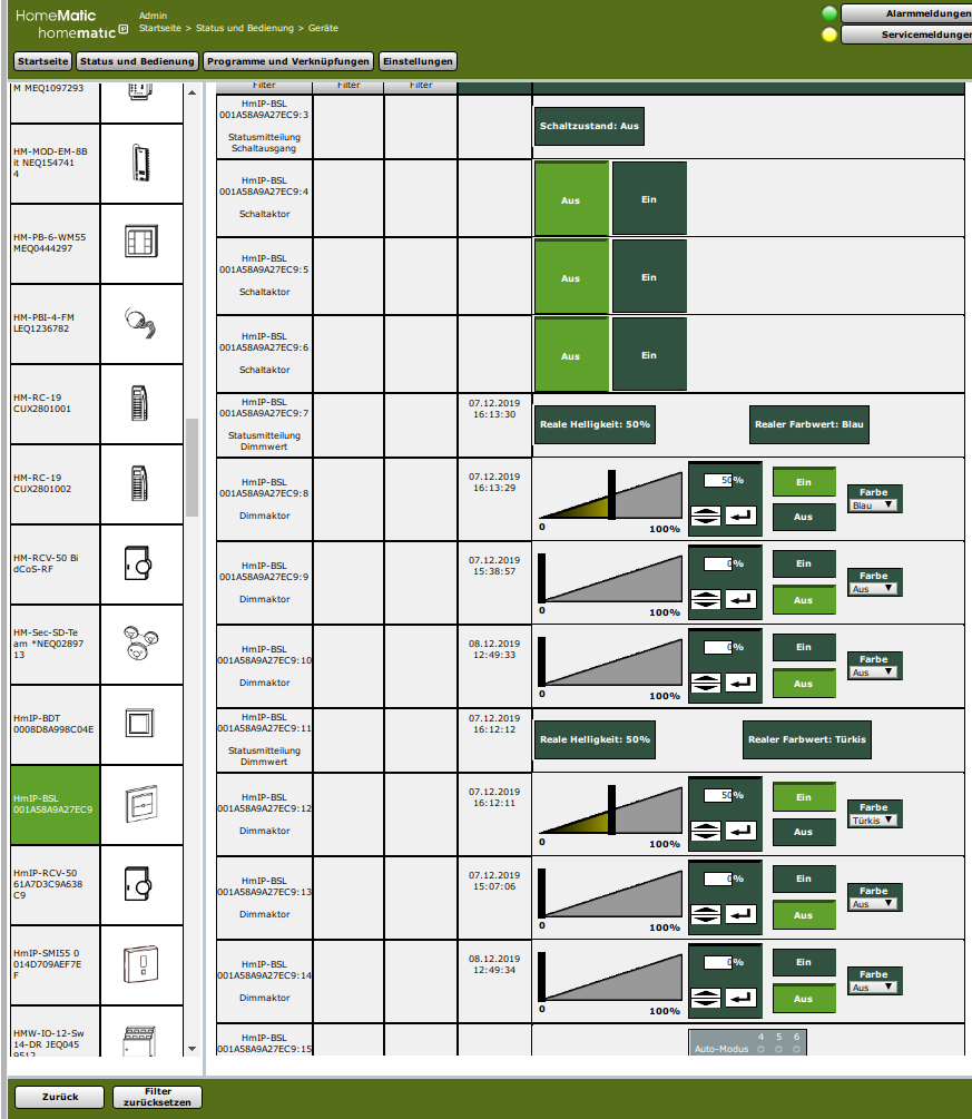

          Was die Farbwerte angeht habe ich gerade zuerst in der HM WebUI gespielt.
          Da ändert sich auch nichts wenn man die Regler schiebt.
          Man muss tatsächlich über die Pulldown gehen.
          Muss mal die analoga in ioB suchen
          EDIT:
          z.B. COLOR im Kanal 14 ändert die Farbe
          und Kanal:14 Level die Intensität

              @gender sagte in Homematic IP BSL Farbschalter - Werte nur lesbar?:
              Mir ist noch nicht ganz klar, warum es so viele Farbkanäle (in IoBroker) gibt.
              Die Kanäle gibt es auch in HM.
              Hast du da mal in die WebUI gesehen?
              Dann klären sich viele deiner Fragen.
              HM-IP arbeitet viel mit virtuellen Kanälen. So ist es auch hier für jede Taste und für jeden "Dimmer" = LED (oben/unten)
              Bei mir lässt sich über Kanal 8 die obere LED und über Kanal 12,13 und 14 die untere LED schalten.
              nein!
              Oben geht mit 8-10, unten mit 12-14
              die Kanäle 7 bzw. 11 sind nur lesbar und geben die jeweiligen Effekt gemäß der Ansteurung aller jeweiligen 3 virtueller Kanäle.
              Das Zusammenwirken dieser Kanäle kann in der Konfiguration des Aktors eingestellt werden (AND/OR/OFF)
              Es lässt sich alles in ioBroker genauso steuern wie in HM.
