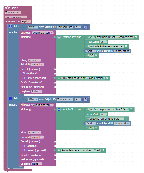

    es klingt zwar eigentlich einfach, aber irgendwie klappt das nicht so wie ich meine.
    Ich möchte bei erreichen der Temperatur 0.0 Grad (Netatmo) eine einmalige Nachricht erhalten.
    Wenn der Wert wieder 0.1° oder grösser ist, möchte ich erst dann wieder eine weitere Nachricht per Pushover erhalten .

      @TG70
      Dann zeige doch bitte Dein Blockly dazu.

          @TG70
          . >= 0 ist nicht über 0 Grad.

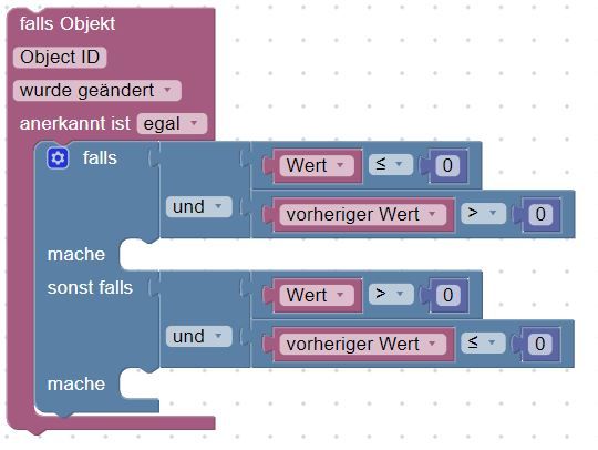

            @TG70
            @TG70 sagte in Pushover bei 0 Grad:
            Dann werte den vorherigen Wert mit aus:

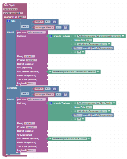

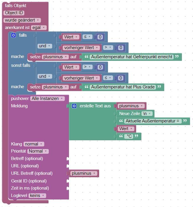

              @TG70 sagte:
              Dann meinst du so?
              Ja, wenn Wert und vorheriger Wert aus den Trigger-Blöcken stammen (keine Variablen sind).
              Ich würde es so machen:
