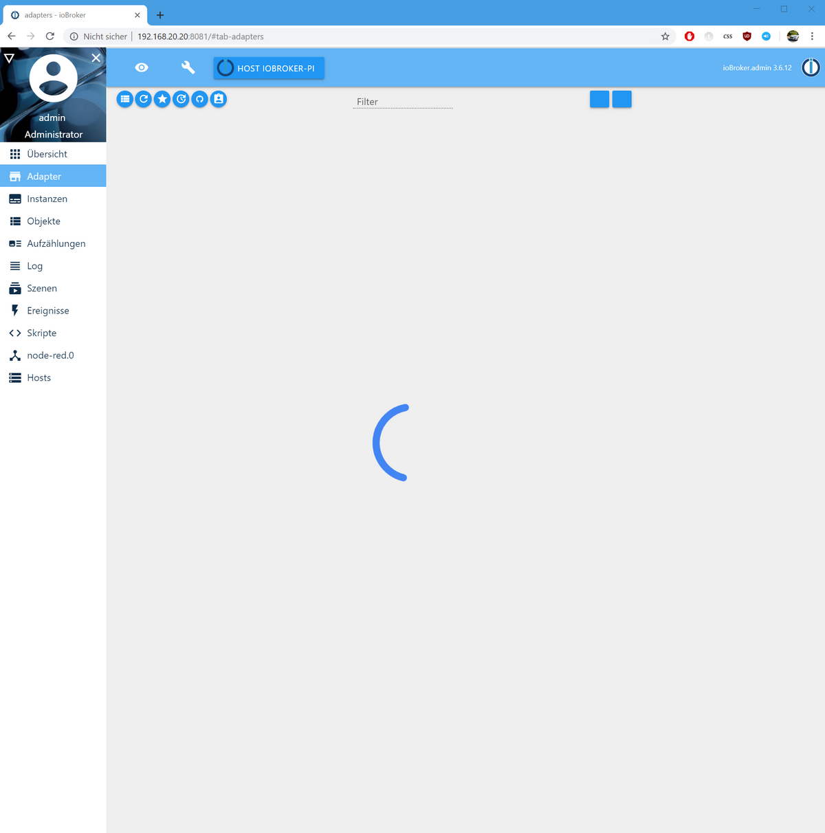

    Die Liste mit den installierbaren Adaptern wird nicht mehr geladen. Der Spinner dreht und dreht und dreht...
    Die Hinweise aus diesem Thread habe ich bereits befolgt: https://forum.iobroker.net/topic/20885/adapterliste-läßt-sich-nicht-laden/26
    ioBroker läuft auf einer VirtualBox-VM unter Windows. Wenn ich per SSH einlogge kann ich google.com pingen, die VM hat also Internet.
    Ich habe es auf verschiedenen PCs und mit verschiedenen Browsern probiert.

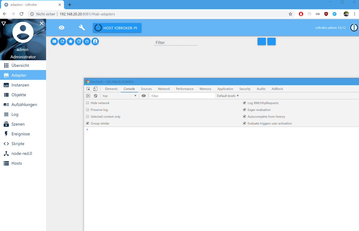

    In der Konsole in Chrome (F12) steht nur das: "jquery.fancytree-all.js:113 Fancytree@1 Fancytree.filterNodes() leavesOnly option is deprecated since 2.9.0 / 2015-04-19. Use opts.leavesOnly instead."
    Im Log von ioBroker steht auch nichts, was komisch ist. Ich sehe keine Einträge und es kommen keine dazu.
    Ich hatte noch einen Slave-Raspberry mit Zigbee-Stick konfiguriert aber der ist momentan abgeschaltet.
    Ich hatte schon von latest auf default und zurück gestellt.
    Ich hatte auf der Konsole schon zweimal ein Update auf die neueste Version gemacht, die VM und ioBroker jeweils neu gestartet. Sonst scheint alles zu funktionieren, nur die Liste lädt nicht.

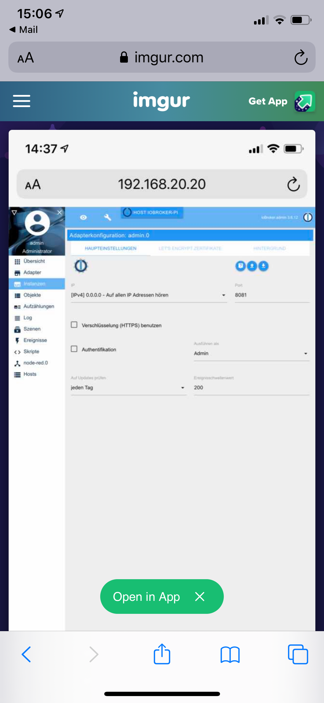

              @ChrisPrefect
              Es müsste im iobroker log stehen.
              Wie hast du den admin Adapter konfiguriert?

                  @ChrisPrefect
                  ChrisPrefectC Offline
                  ChrisPrefect
                  @Homoran Im Log steht gar nichts leider: https://imgur.com/JBzhv4X
                  Was genau meinst du mit "admin Adapter konfiguriert"? Ich habe in den Einstellungen Latest und default ausprobiert, nützt beides nichts.
                  Diese URLs sind eingetragen:
                  http://download.iobroker.net/sources-dist-latest.json
                  http://download.iobroker.net/sources-dist.json
                  Ich hatte vor ein paar Wochen noch das Skript laufen lassen welches die Verzeichnisrechte fixen soll (wurde in der c't empfohlen).

                    @ChrisPrefect sagte in Adapter-Liste lädt nicht mehr:
                    die konfiguration deiner admin-Instanz

                                      @ChrisPrefect
                                      Danke!
                                      Hmm, da ist alles korrekt.
                                      IP ist 0.0.0.0 und keine 192...; port ist 8081 und kein SSL
                                      Jetzt gehen mir langsam die Ideen aus.
