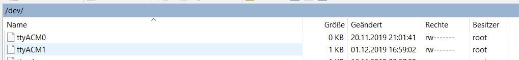

        Der Stick wird nicht durchgereicht bzw. wird nicht erkannt !
        Stick entfernen .
        Die beiden Dateien auf der Synology unter /dev/ löschen .
        Stick wieder rein und schauen ob Sie wieder neu erstellt sind und welcher .ttyACM..(USB Stick wurde erkannt )
        Iobroker Docker neu startern , dann die Rechte in der Konsole neu vergeben

          Ok danke, jetzt läufts erstmal wieder. Die Datei /ttyACM0 war direkt weg, als ich den Stick entfernt habe.
          Wie kann es denn eigentlich sein, dass der Stick auf einmal nicht mehr erkannt wird? Habe den Stick fertig geflashed mit Antenne gekauft. Macht es evtl Sinn, mir die Teile fürs selber-flashen zu besorgen?

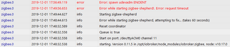

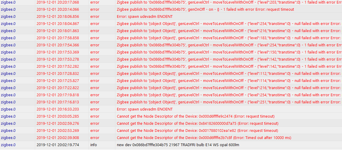

                So wirklich läuft es immer noch nicht. Zwischenzeitlich war der Adapter aktiv. Nun ist es wieder so, dass ich ihn nicht starten kann
                Der Stick ist knapp 1 Monat alt (ebay: 372670770001)
                Hier die Logs seit dem letzten Neustart:

                        erledigt. Adapter startet wieder. In den Logs werden die Geräte wieder erkannt (s. lezter Eintrag im Screenshot). Allerdings haben alle bei Available den Wert false
                        Dauert es evtl. noch? Soft-Reset habe ich vorhin mal probiert.
                        Ein Hard-Reset möchte ich nur ungern machen, da doch einige Skripte/VIS-Konfigs laufen, die ich dann bestimmt alle nochmal anpassen muss oder?
                        Bringt es evtl. was, den Adapter zu wechseln?
