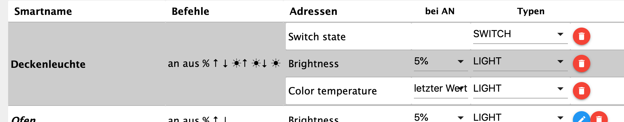

    Ich habe in mein bestehendes Setup ein neues IKEA FLOALT LED Deckenpanel eingebunden. Wie folgt:
    Raspberry mit ioBroker
    CC2531 USB Stick und Zigbee Adapter
    Cloud Adapter
    Alexa Adapter
    Alles so weit up & running. Pairing klappte wunderbar. Das FLOALT Panel ist allerdings nun mein erstes Gerät, dass auch Color Temperature kann, und hier hänge ich aktuell.
    In ioBroker kann ich den Wert am Kanal händisch ändern, einwandfrei. In der Alexa App hingegen kann ich nur an/aus und dimmen.
    "smartName" im RAW habe ich bei den Kanälen "state" "brightness" und "colortemp" gesetzt.

    Im Cloudadapter wird es auch angezeigt:
    In der Alexa App hingegen habe ich keinerlei Möglichkeit die Farbtemperatur einzustellen.
    Hat hier jemand Rat?
