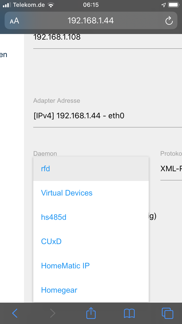

                  78E7BA08-95A1-4894-8225-26DAFC725DF2.png DBB11AF0-35D4-4B9E-A619-2440C7A3599B.png 8A7DD437-0F27-4CBB-B667-968D9D9D3E5E.png C8C098FE-F129-490F-B974-244077CD4EAA.png AAEB6624-CF9B-456A-9349-D0CC5955EA0D.png 9D2B8665-99CC-446C-8801-04C6991D1A07.png
                  Inzwischen sind diese grün aber finde keine HM wired Komponenten.
                  Hab einen Screenshot mit dem Dämon noch zusätzlich beigefügt.
                  Muss ich evtl. eine zweite RFD Instanz anlegen und bei Reghass hs485d verknüpfen?

                    @eselz
                    Du brauchst für jeden daemon eine eigene hmrpc Instanz
