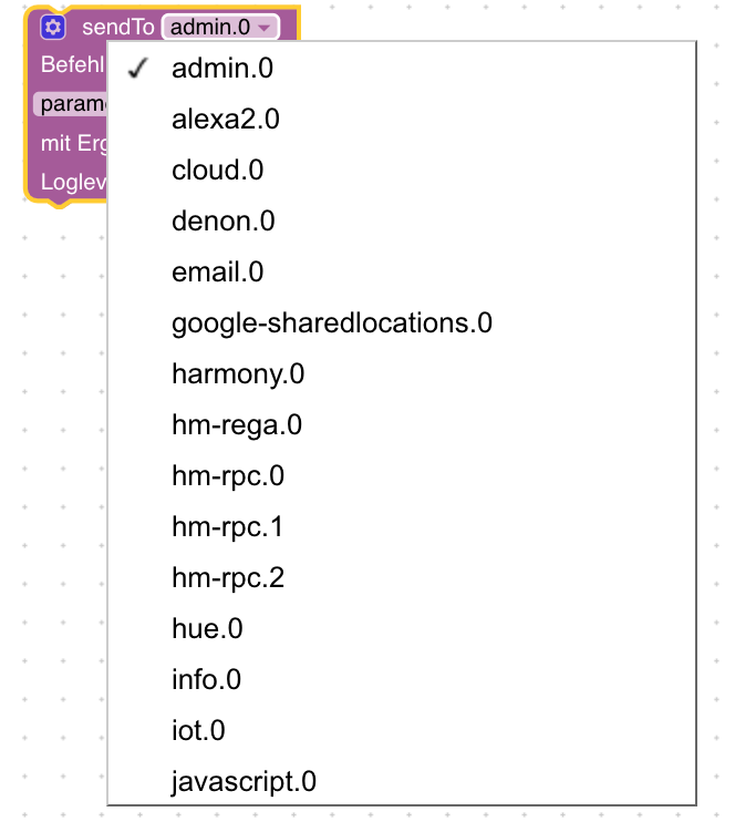

    wie lässt sich dieser Baustein in Blockly eigentlich nutzen, in Verbindung mit dem Alexa2 Adapter? Geht da was mit speak oder ssml ? Oder wofür hast Du den gedacht ?

      @dslraser Alexa2 unterstützt keine Messages. Das ist ein generischer baustein in blockly. Ich denke in der Liste sind alle Instanzen gelistet die du hast.

        Okay, danke für die Info. Alle Instanzen sind das zwar nicht, sind nur die Adapter die diese Funktion eingebaut haben.
        Ich kam nur da drauf, weil ich das im Enigma2 Adapter angesprochen habe und @Matten-Matten es dann gleich eingebaut hat.
        https://forum.iobroker.net/post/331853
        Deshalb dachte ich das man es vielleicht im Alexa2 Adapter(z.B. bei speak oder so) benutzen könnte.

          @dslraser In dem Fall werden Messages intern für den Admin genutzt ... nicht "nach aussen" verfügbar
