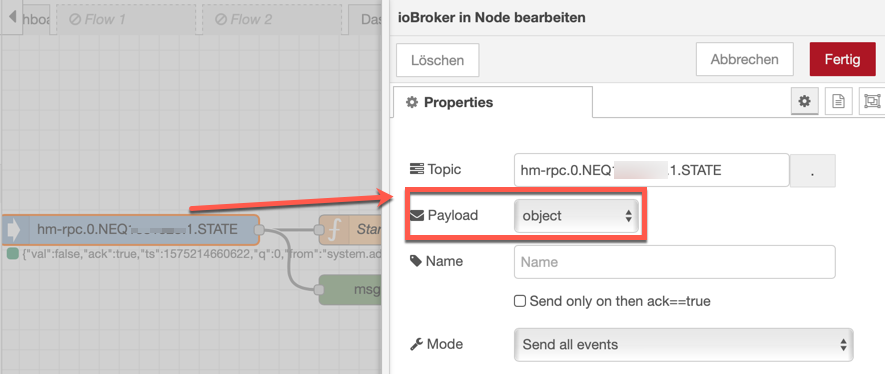

    habe einen Fensterschalter Homematik am Badfenster. Ich möchte nun die Zeit die das Fenster geöffnet ist "monitoren" und per MQTT weiterleiten. Ggf. bei einer bestimmten Schwelle eine Aktion auslösen. Beim Schließen den Timer Stoppen/Zurücksetzen. Wie kann ich dies am einfachsten umsetzten?
    Danke und Gruß HomeSweetHome
    • R Offline
      R Offline
      rewenode

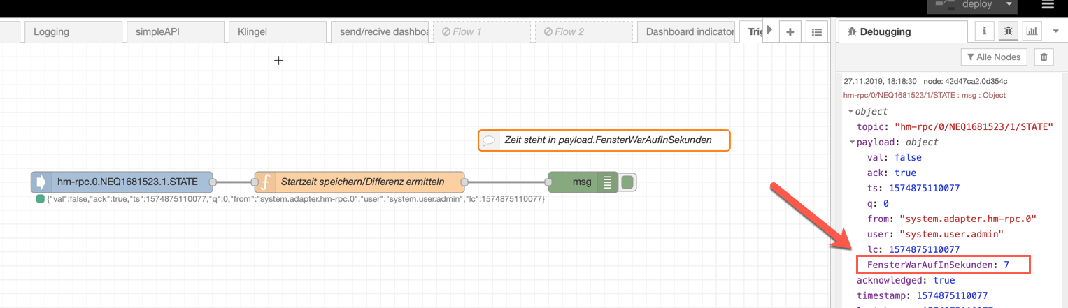

      Falls du die Zeit benötigst, die das Fenster offen war, musst du die Zeit, zu dem das Fenster geöffnet wurde, irgendwo zwischenspeichern. Z.B. in einer Flow-Variable.
      Beim Schließen musst du dann die Zeitdifferenz bilden und mit dieser weiterarbeiten.
      Im folgenden Beispiel verwende ich ein Function-Node für die komplette Funktionalität:
      if (msg.payload.val === true) { //Fenster öffnet
        flow.set("FensterAufStart",msg.payload.lc);  //sichere die Startzeit
      } else { //fenster schließt
        //falls das Fenster bei Node-Red-Start auf war,
        //kann es die flow-Variable noch nicht geben.
        //In dem Fall verlasse die node ohne das msg-Objekt zurückzugeben
        if (typeof flow.get("FensterAufStart") === "undefined") return false;
        //errechne die Zeit in sec
        msg.payload.FensterWarAufInSekunden = Math.floor((msg.payload.lc - flow.get("FensterAufStart"))/1000);
        return msg;
      Hier der Flow:

      Im Beispiel steht die Öffnungszeit in Sekunden in payload.FensterWarAufInSekunden zur Verfügung.
      Aufwändiger(aber nicht unmöglich) wird es allerdings, wenn du während der "Offen-Zeit" zyklisch z.B. jede Sekunde irgend was senden willst.
      In dem Fall würde ich das zyklische Signal mit einem Inject-node erzeugen und z.B. über ein switch-node mit dem Funktion node verbinden.
      Gruß und schönen Abend.

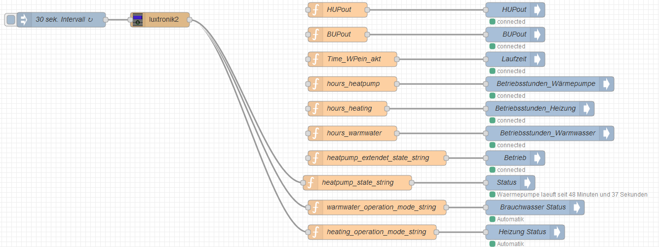

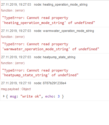

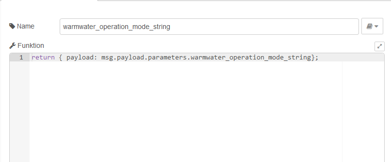

        @rewenode Hi rewenode vielleicht kannst du mir hierbei auch helfen, ich möchte meine Wärmepumpe auslesen und in Datenpunkte die Werte speichern, ich bekomme aber immer diesen Fehler.2019-11-27 Node-RED 192 168 178 33.png
        meine Einstellung in der Funktion sehen so ausScreenshot_2019-11-27 Node-RED 192 168 178 33.png
        vielleicht kannst du mal drüber schauen wie ich die Datenpunkte anlegen muss.
        Grüße Homer.J

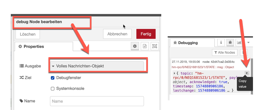

          @Homer-J sagte in Node Red: Zeit Badfenster offen:
          Hänge mal einen debug-node an den Ausgang deines Luxtronik-nodes.
          Das stellst du auf volles Objekt und dann kopierst du das ausgegebene Objekt und stellt die ASCII Daten hier ein. Da kann ich evtl. etwas mehr sagen.
          Ach ja, und vlt. solltest du einen eigenen thread dafür aufmachen.

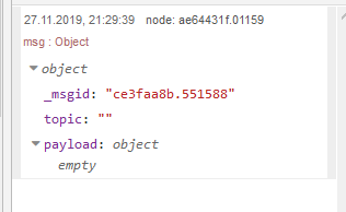

            {"temperature_supply":38.3,"temperature_return":36.6,"temperature_target_return":32.6,"temperature_extern_return":39.7,"temperature_hot_gas":38.1,"temperature_outside":8.6,"temperature_outside_avg":7.2,"temperature_hot_water":45.5,"temperature_hot_water_target":51,"temperature_heat_source_in":9.6,"temperature_heat_source_out":-50,"temperature_mixer1_flow":39.6,"temperature_mixer1_target":32.6,"temperaturw_RFV":1.1,"temperature_mixer2_flow":"no","temperature_mixer2_target":"no","temperature_solar_collector":5,"temperature_solar_storage":150,"temperature_external_source":5,"ASDin":1,"BWTin":0,"EVUin":1,"HDin":0,"MOTin":1,"NDin":1,"PEXin":0,"SWTin":0,"AVout":0,"BUPout":0,"HUPout":1,"MA1out":0,"MZ1out":0,"VENout":0,"VBOout":1,"VD1out":0,"VD2out":0,"ZIPout":1,"ZUPout":1,"ZW1out":0,"ZW2SSTout":0,"ZW3SSTout":0,"FP2out":0,"SLPout":0,"SUPout":0,"MZ2out":0,"MA2out":0,"defrostValve":0,"hotWaterBoilerValve":0,"heatingSystemCircPump":"on","heatSourceMotor":1,"compressor1":0,"hotWaterCircPumpExtern":1,"hours_compressor1":10717,"starts_compressor1":24433,"hours_compressor2":0,"starts_compressor2":0,"hours_2nd_heat_source1":335,"hours_2nd_heat_source2":"no","hours_2nd_heat_source3":"no","hours_heatpump":10713,"hours_heating":5961,"hours_warmwater":4723,"hours_cooling":"no","Time_WPein_akt":732,"Time_ZWE1_akt":0,"Time_ZWE2_akt":0,"Timer_EinschVerz":0,"Time_SSPAUS_akt":0,"Time_SSPEIN_akt":64,"Time_VDStd_akt":0,"Time_HRM_akt":0,"Time_HRW_akt":404,"Time_LGS_akt":0,"Time_SBW_akt":0,"typeHeatpump":"LD9","bivalentLevel":1,"WP_BZ_akt":4,"firmware":"V2.84.0","AdresseIP_akt":"192.168.178.60","SubNetMask_akt":"255.255.255.0","Add_Broadcast":"192.168.178.255","Add_StdGateway":"192.168.178.1","errors":[{"code":716,"date":"2019-09-06T19:50:29.000Z","message":"Hochdruckstoerung - Bitte Inst rufen"},{"code":715,"date":"2019-07-29T17:22:58.000Z","message":"Hochdruck-Abschalt. - RESET automatisch"},{"code":715,"date":"2019-06-26T17:59:01.000Z","message":"Hochdruck-Abschalt. - RESET automatisch"},{"code":716,"date":"2019-05-25T13:16:35.000Z","message":"Hochdruckstoerung - Bitte Inst rufen"},{"code":716,"date":"2018-08-07T19:15:32.000Z","message":"Hochdruckstoerung - Bitte Inst rufen"}],"error_count":5,"switch_off":[{"code":9,"date":"2019-11-27T15:37:19.000Z","message":"Keine Anforderung"},{"code":9,"date":"2019-11-27T16:39:44.000Z","message":"Keine Anforderung"},{"code":9,"date":"2019-11-27T18:29:23.000Z","message":"Keine Anforderung"},{"code":9,"date":"2019-11-27T13:29:49.000Z","message":"Keine Anforderung"},{"code":9,"date":"2019-11-27T14:31:56.000Z","message":"Keine Anforderung"}],"Comfort_exists":1,"heatpump_state1":0,"heatpump_state2":0,"heatpump_state3":7,"heatpump_duration":0,"heatpump_state_string":"Waermepumpe laeuft seit 0 Sekunden","heatpump_extendet_state_string":"AbtauenLuftabtauen","ahp_Stufe":0,"ahp_Temp":0,"ahp_Zeit":259200,"opStateHotWater":1,"opStateHotWaterString":"Temp. OK","opStateHeating":1,"opStateMixer1":1,"opStateMixer2":1,"Einst_Kurzprogramm":0,"StatusSlave_1":0,"StatusSlave_2":0,"StatusSlave_3":0,"StatusSlave_4":0,"StatusSlave_5":0,"rawDeviceTimeCalc":"Wed Nov 27 2019 20:03:27 GMT+0100 (GMT+01:00)","opStateMixer3":1,"temperature_mixer3_target":"no","temperature_mixer3_flow":"no","MZ3out":0,"MA3out":0,"FP3out":0,"heatSourceDefrostTimer":"no","Temperatur_RFV2":1.1,"Temperatur_RFV3":1.1,"SH_SW":3,"Zaehler_BetrZeitSW":0,"FreigabKuehl":0,"AnalogIn":0,"SonderZeichen":0,"SH_ZIP":1,"WebsrvProgrammWerteBeobarten":0,"thermalenergy_heating":4448.8,"thermalenergy_warmwater":51591.2,"thermalenergy_pool":"no","thermalenergy_total":11743,"analogOut1":0,"analogOut2":1000,"Time_Heissgas":0,"Temp_Lueftung_Zuluft":0,"Temp_Lueftung_Abluft":0,"hours_solar":"no","analogOut3":0,"analogOut4":"no","Out_VZU":0,"Out_VAB":0,"Out_VSK":0,"Out_FRH":0,"AnalogIn2":0,"AnalogIn3":0,"SAXin":0,"SPLin":0,"Compact_exists":0,"Durchfluss_WQ":0,"LIN_exists":1,"LIN_TUE":246,"LIN_TUE1":423,"LIN_VDH":653,"LIN_UH":338,"LIN_UH_Soll":70,"LIN_HD":1018,"LIN_ND":510,"LIN_VDH_out":0,"flowRate":"no","opStateHeatingString":"Normal"}
            Homer.J.H 1 Antwort Letzte Antwort
            • Homer.J.H Homer.J.
              Homer.J.H Offline
              Homer.J.H Offline
              Homer.J.

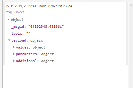

              {"heating_temperature":0,"warmwater_temperature":51,"heating_operation_mode":0,"warmwater_operation_mode":0,"heating_operation_mode_string":"Automatik","warmwater_operation_mode_string":"Automatik","heating_curve_end_point":46,"heating_curve_parallel_offset":20,"deltaHeatingReduction":0,"heatSourcedefrostAirThreshold":7,"hotWaterTemperatureHysteresis":3,"returnTemperatureHysteresis":2,"heatSourcedefrostAirEnd":6,"temperature_hot_water_target":52,"cooling_operation_mode":0,"cooling_release_temperature":20,"thresholdTemperatureSetBack":-20,"cooling_inlet_temp":20,"hotWaterCircPumpDeaerate":"off","heatingLimit":1,"thresholdHeatingLimit":14,"cooling_start_after_hours":120,"cooling_stop_after_hours":120,"typeSerial":"2509/22-83","returnTemperatureTargetMin":15}
              • R Offline
                R Offline
                rewenode
                Was genau ist das, was du da kopiert hast?
                Das komplette msg-Object? Oder das Payload Objekt?
                Und warum sind das 2 verschiedene Objekte?
                Mach mal im Zweifel einen Screenshot von der debug-Ausgabe.

                  @rewenode das eine steht unter Values und das andere unter parameters.

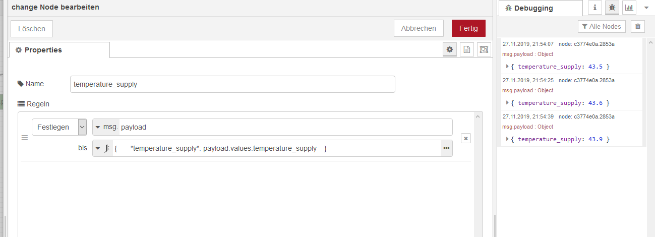

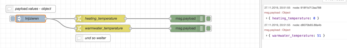

                    Ist eine etwas verkorkste Object structure.
                    Du kannst aber einfach change-nodes nehmen und das ganze mit einem kleinen JSONata Ausdruck machen.
                    hier der Flow:

                    Ersetze dann einfach deine function-nodes durch die change-nodes.

                          @rewenode Steht jetzt das im Debug.Screenshot_2019-11-27 Node-RED 192 168 178 33.png

                              @rewenode im Debug wir der Wert jetzt eingetragen aber nicht in die variable die ich im Java angelegt habe
                              als was müssen diese angelegt sein als String. ?Screenshot_2019-11-27 Node-RED 192 168 178 33.png

                                          Kann es sein, dass dein ioBroker-In-Node nicht auf Object steht?2019-12-01_16-43-22.png
