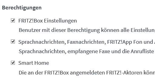

    Ich bekomme die Verbindung mit dem TR-064 community-Adapter zur Fritzbox nicht hin, habe einen eigenen user für den iobroker angelegt und die Hacken in der Fritzbox gesetzt.

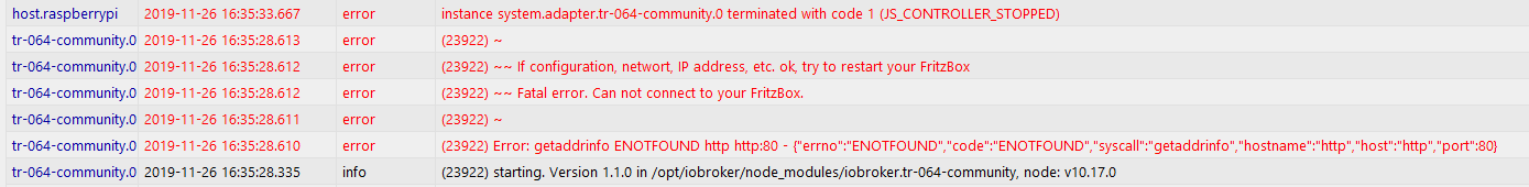

    2019-11-26 17_01_37-FRITZ!Box 7590.png Bekomme dann aber immer folgenden Fehler: 2019-11-26 16_35_36-logs - ioBroker.png

          @3xameyer lt. Fehlermeldung findet er die Box erst gar nicht.. sicher, die richtige IP eingetragen zu haben?

            @ilovegym Ja, ich habe um sicher zu sein, sogar nocheinmal alles (IP-Adresse, username und Passwort) aus dem Fitzdect Adapter kopiert, da funktioniert es ja auch, bin total ratlos.

              @3xameyer Habe den Fehler gefunden, es darf kein http:// vor der IP-Adresse stehen, im Gegensatz zu dem anderen Adapter.
