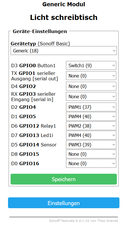

    habe meine LED Leiste von Tuya (Smart Life App Hersteller Tomshine) ein 2m Led Band gekauft.
    Da ich mit der Tuya Instanz immer wieder leichte Probleme mit den Steckdosen hatte (Teckin) habe ich jetzt alles auf Tasmota geflasht.
    Ich habe jetzt auch schon rausgefunden welche Farbe auf welchem Gpio liegt und dementsprechend die PWM´s draufgelegt.
    Jetzt habe ich nur das Problem das ich nur die Werte Channel 1-3 von -100% setzten kann um die Farbe zu verändern.

      Habe jetzt auch PWM von 4 auf 5 geändert jetzt kann ich auch weiss ein und aus schalten bzw regeln von 0-100% (keine Ahnug ob das normal nur für Warmweiss ist aber ist noch ein Regler von weiss zu Warmweiss dazu gekommen).
      Den Befehl Setoption 15 auf 1 habe ich auch gemacht und habe auch ne Meldung von der Konsole bekommen das das jetzt an ist.

        So nach langem rumprobieren habe ich es geschafft das selber erstellte Generic von Tasmota (Tomshine LED Stripe) jetzt in Yahka einzubinden.
        Wenn man in Tasmota unter Generic seine GPIOS gefunden hat (Rot, Grün,Blau ) werden im Ordner (in meinem Fall DVES_9067E2) neue Datenpunkte erstellt, jetzt kann man über Hue die Farben wechseln, über Dimmer wie gewohnt hell und Dunkel einstellen und über Power ein und aus schalten.
