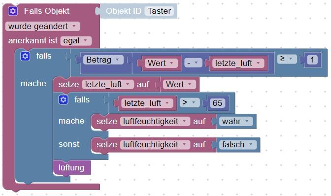

    Hallo, gibt es ein Block oder Konstrukt wo ich einbauen kann um zu verhindern dass ein Auslöser nach jeder kleinen Änderung schiesst? Irgendwas wie erst schiessen wenn der Wert um 1 geändert wurde. (Nicht schon bei einer Änderung um 0,123 oder so)

      @Hamudulu sagte:
      Vorschlag:
      liv-in-skyL H 2 Antworten Letzte Antwort
        @Hamudulu sagte:
        Vorschlag:

        @paul53 braucht man da nicht einen absolut wert ? sonst funktioniert es nur in eine richtung ?

          @liv-in-sky sagte:
          Was glaubst Du, macht die math. Funktion Betrag ?

            @paul53 sorry - mein fehler - alles klar

              @paul53 Danke, soweit klar, nur wie definiere ich die Variablen. Ich steh irgendwie aufm Schlauch...

                @Hamudulu
                wert_luft darf keine Variable sein, sondern die Eigenschaft Wert des Trigger-Datenpunktes (Blöcke "Trigger").
                  letzte_Luft ist eine Variable?

                    @Hamudulu sagte:
                    Ja, und letzte_luft subtrahieren, nicht vorheriger Wert.
