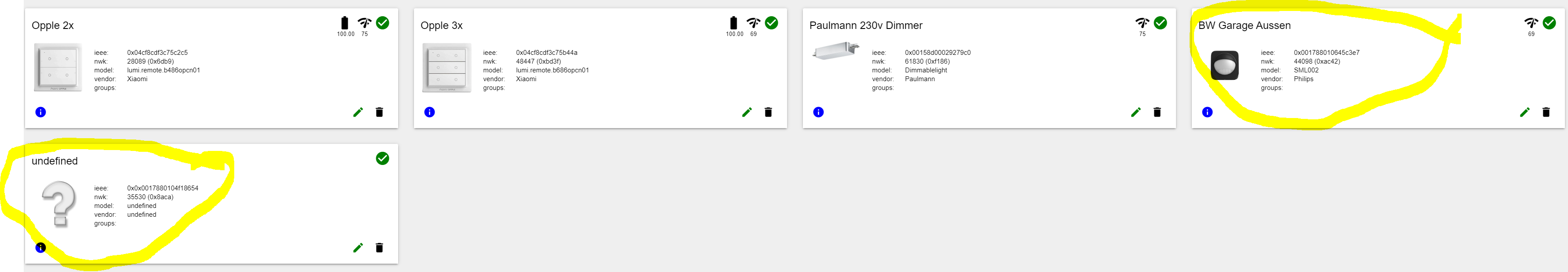

            Ich habe mir einen Philips Outdoor BW zugelegt. Gerstern habe ich ihn ohne Probleme angemeldet (cc1352p2 mit Adapter 1.0.0-c). Die Werte in Objekte hat er auch schön eingetragen....genau ein paar Minuten. Dann ging gar nichts mehr.
            Habe zig mal probiert ihn neu anzulernen., cc1352p2 abziehen, Adapterneustart usw. Nichts mehr zu machen...er konfiguriert sich einfach nicht mehr. Zurückgesetzt (habe ich ihn auch schon einige mal.
            In der Geräteübersicht bekomme ich ihn nicht mehr gelöscht. Nach den Anlernversuchen ist nun auch noch eine "undefined" Kachel erschienen, die ich nicht zuordnen kann und vorher nicht da war. Weiß jemand Rat?

              @DocGame installiere die neue Version... dann schau nochmal.. mit dem BWM..
              die ? Kachel ist ein nicht erkanntes Gerät
