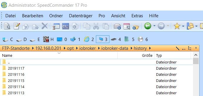

          Die Daten liegen in dem Pfad der in der History Instanz angegeben ist. Standard ist:
          /opt/iobroker/iobroker-data/history/
          Und dort kopierst du natürlich nur die fehlenden (geretteten) Ordner oder auch nur die gewünschten *.json Files rein!
