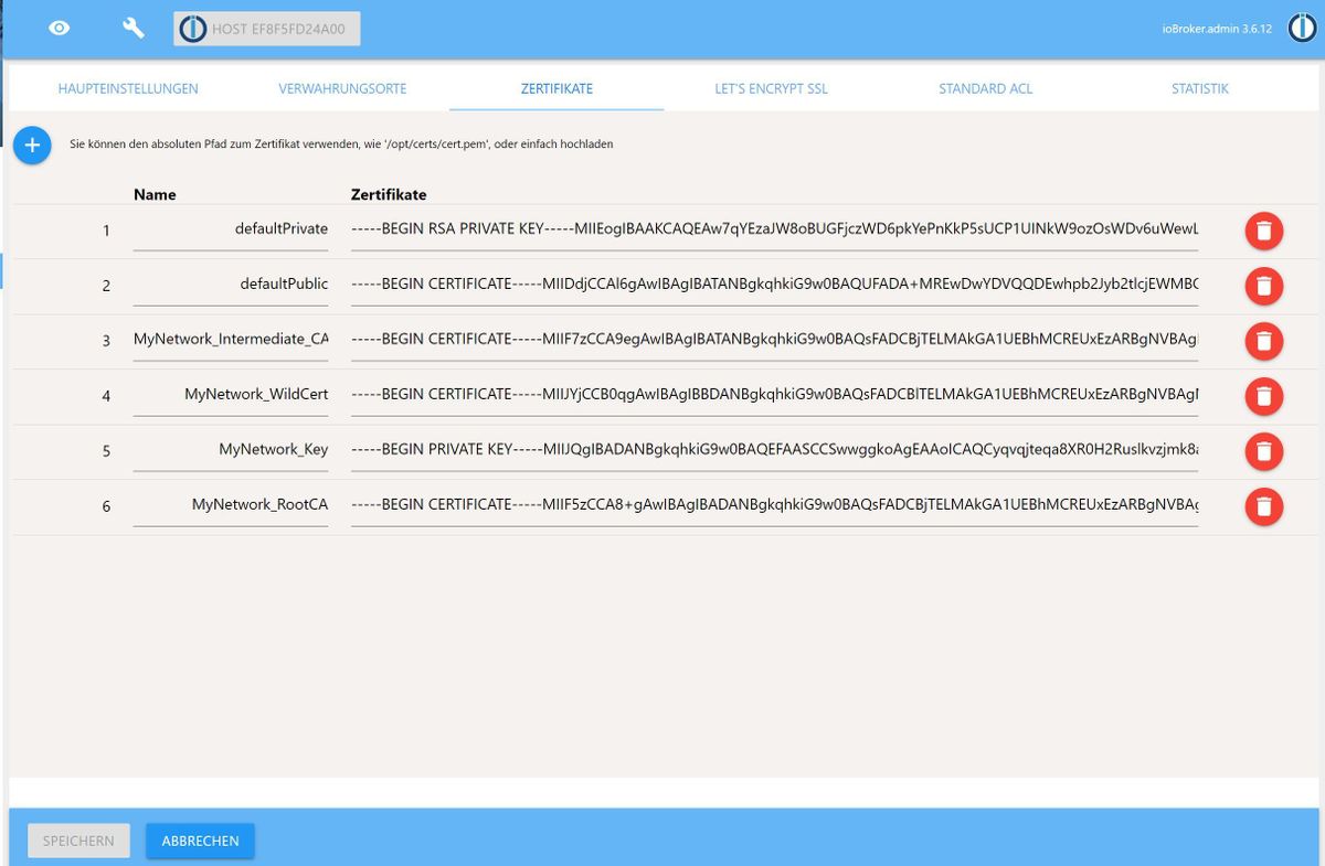

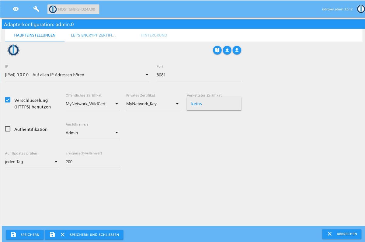

    Ich betreibe intern eine eigene Zertifikats Verwaltung (CA) und wollte jetzt ioBroker auf SSL umstellen. Leider habe ich im Webinterface unter der Admin Adapter in den Einstellungen nicht die Möglichkeit meine Zertifikatskette korrekt zusammen zu bauen, es ist nicht alles zur Auswahl.
    Habe folgende Elemente importiert welche dafür nötig sind:
    • Root CA
    • Intermediate CA
    • Wildcard Zertifikat
    • Private Key für das Zertifikat
    Allerdings kann ich weder die RootCA noch das Intermediate CA auswählen:

      Das Thema ist zwar schon länger offen, aber hast Du es gelöst?
      Ich habe heute bei mir auch selbst verwaltete Zertifikate erstellt und eingebunden.
      1: Zertifikat Server
      2: Private Key
      3: Verkettetes Zertifikat alles oberhalb vom zertifizierten Server
      Damit hat es geklappt.
