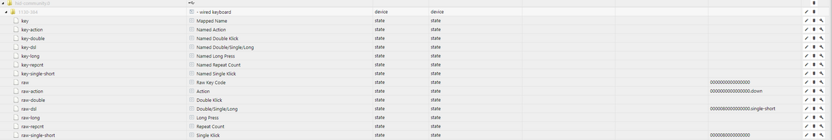

    Ich würde gerne eine (Wireless) Tastatur an meinem Raspberry anschließen, und die Eingaben verarbeiten. z.B. Bei ctrl+1 ->Licht an. Dazu müsste die Tastatur als eine Art Schalter erfasst werden.
    Statt einer Tastatur könnte man auch FLIRC USB verwenden(IR zu Keyboard Events), und damit eine Vielzahl von IR Fernbedienungen zum Steuern verwenden.
    Aber wie kann man auf die Systemtastatur zugreifen? Das ist doch sicherlich bereits möglich, oder?

        Danke. Bisher habe ich den Adapter zwar am laufen, aber leider funktioniert die Suche nach Geräten nicht.

              Problem gelöst:
              Unter Linux muss man für das gewünschte Device eine "udev device permissions" setzen. (Siehe https://github.com/node-hid/node-hid#udev-device-permissions)
              Ansonsten kann das Gerät nicht genutzt werden.
