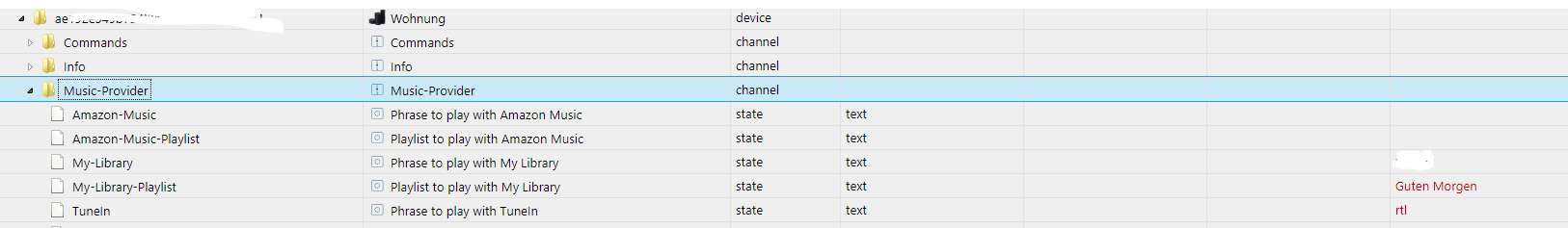

    ich habe seit einigen Wochen, das mein selbstgebasteltes WeckerSkript nicht mehr richtig funktioniert.
    Nachdem ich es komplett zerlegt habe, bin ich auf die Idee gekommen, via Blockly um eine bestimmte Uhrzeit die Gruppe alexa2.0.Echo-Devices.xxxxxxxxxxxxxx.Music-Provider.My-Library-Playlist mit der Playliste zu bespielen.
    Das funktioniert auch. - sporadisch -
    Im Log kann ich sehen, dass das Feld "alexa2.0.Echo-Devices.xxxxxxxxxxxxxx.Music-Provider.My-Library-Playlist" um die richtige Uhrzeit beschrieben wurde, aber es funktioniert nur alle 3-4 mal.
    Kann es sein, dass der Adapter Probleme mit Gruppen in Kombination Music Player hat?
    Das gleiche Problem habe ich auch mit TuneIn.
    Wenn der Fehler bei Tests auftritt, sehe ich unter Objekte,
    das der Eintrag "Guten Morgen" auch eingetragen wird. Es passiert leider nichts. Wenn ich mit der Maus dahinter klicken und ENTER Drücke. Dann Startet die Playliste.
    Könnt Ihr mir helfen?
