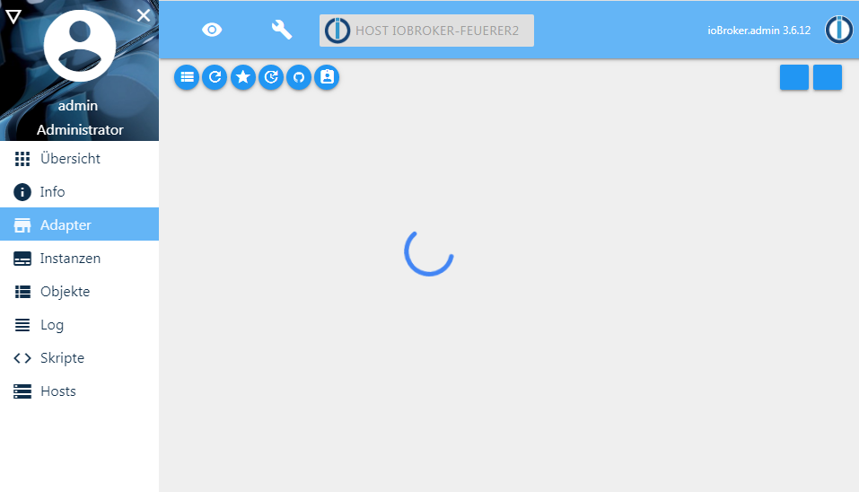

    Hallo
    das System läuft eigentlich einwandfrei, aber leider lädt er im tab_adapter keine Adapterliste mehr, hab schon einen Reboot gemacht, auch Update-installationen über den Info-Tab hat nichts gebracht. (aktuell sind keine Updates angezeigt im Info-Tab)
    der iobroker kommt auch ins INet, ping zu google und apt-get update funktionieren
    unter Verwahrungsorte ->Latest steht: http://download.iobroker.net/sources-dist-latest.json
    hab auch keinen pihole am laufen
    bis vor kurzem hat das ding ja noch einwandfrei funktioniert

          @Farmer-cb
          Seige mal bitte einen kompletten Screenshot davon .

                Farmer-cb
                @Glasfaser
                irgendwie hat es das Bild nicht hochgeladen.....
                Aber jetzt kommts
                smartes Haus durch Digitalstrom, enocean, SPS S7-1215, Homematik, Shelly, Alexa, iobroker auf einem HP-mini mit Proxmox

                  @Farmer-cb
                  Wird dir jetzt leider nicht helfen:
                  Hatte ich auch als ich vom Rock64 auf den NUC mit Backup restore umgestiegen und die IP auf static umgestellt hatte (und Rock64 ausgeschaltet).
                  Ich konnte das Problem nur lösen, indem ich dem NUC eine andere IP gegeben hatte.

                    Farmer-cb
                    habe jetzt noch gefunden, das anscheinend eine Datei korrupt ist
                    /node-modules/moment-timezones/package.json
                    kann es daran liegen???
                    wie kann ich denn diese Datei reparieren/löschen/ersetzen
