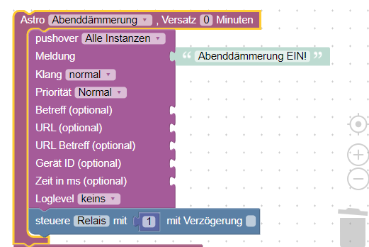

    Hallo
    Benutze seit einiger Zeit die Funktion "Astro" im Blockly.
    Mir fällt auf, dass die Funktion seit Anfang an immer zur gleichen Zeit ausgeführt wird.
    Eigentlich sollte sich der Zeitstempel ja nach hinten verschieben 🙄
    Und ja, die Geoposition ist in den Settings eingetragen.

        Gerne 😊
        Das Blockly funktioniert, es wird auch das Relais geschalten.

          @valbuz keine Ahnung, wann bei Dir "Abenddämmerung" ist.
          Versuch mal "Sonnenuntergang". Kannst ja vorher Alexa fragen, wann die Sonne untergeht.

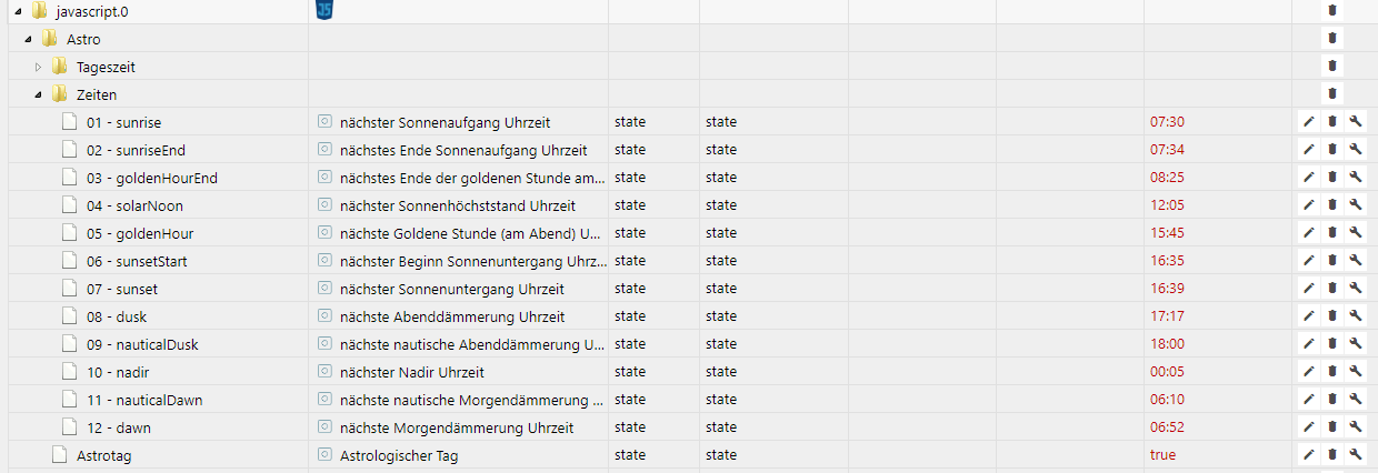

            @valbuz
            Hast Du eine Übersicht der Zeiten, wann das Script ausgeführt werden sollte?
            Ich verwende hierfür folgendes Script hier aus dem Forum.
            Ich weiß leider nicht mehr, wem der Dank dafür gebührt 😎

              @HeliosFan said in Astro Funktion im Blockly immer diesselbe Zeit:
              Ich denke ob "Abenddämmerung" oder "Sonnenuntergang", es sollten sich beide Zeiten verschieben...

              • BBTownB BBTown
                @valbuz

                V Offline
                V Offline
                valbuz
                @BBTown said in Astro Funktion im Blockly immer diesselbe Zeit:
                @valbuz

                Habe das Skript nun auch mal gestartet...werde mal vergleichen
                2xProxmox auf NUC
                E3DC 13kWh Speicher via RCSP an ioBroker
                • V Offline
                  V Offline
                  valbuz
                  Also ich habe das ganze jetzt schon eine Weile am laufen.
                  Habe mir einen Event bei Abenddämmerung eingerichtet.
                  Dieser Event beginnt immer zur selben Zeit.....seit nun fast einem Monat.
                  Da die Tage kürzer werden, sollte dieser ja jeweils früher eintreffen.
                  Das Skript läuft und wird geupdatet.
                  Einer ne Idee?
                  Oder mache ich hier einen Denkfehler?
                  2xProxmox auf NUC
