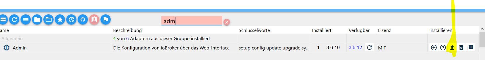

        @LausiD
        Ich habe noch kein 3.6.12 , wurde erst gerade bei mit angezeigt .
        Versuche mal ein Upload
        Eventuell nochmal ein Reboot !?
        LausiDL 1 Antwort Letzte Antwort
        • GlasfaserG Glasfaser
          @LausiD

          LausiD
          @Glasfaser
          War auch schon bei 3.6.10....Reboot nach entfernen aus compact mode ohne Erfolg

            Glasfaser
            @LausiD sagte in Anzeige Aufzählungen ohne Inhalt:
            @Glasfaser
            Ähhh … auch bei 3.6.10 .!!??
            Du schreibst doch oben von 3.6.12 , also hattest du den Fehler schon in der Vorversion !?

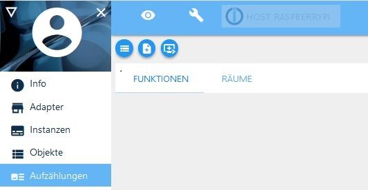

                @LausiD
                Sind die selber erstellt oder von der CCU ?

                  LausiD
                  schrieb am zuletzt editiert von LausiD
                  @Glasfaser sagte in Anzeige Aufzählungen ohne Inhalt:
                  Von FHEM Adapter erstellt...kann unter Aufzählungen auch keine "Neue Aufzählung" anlegen

                    Glasfaser
                    @LausiD
                    Löschen und neu Synchronisieren !?

                      LausiD
                      @Glasfaser
                      Vielen Dank....das war der entscheidende Vorschlag :-)
                      Ein Funktion hatte null bei members...
