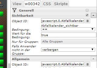

      Ich habe mir unter den Objekten einen Boolean Datenpunkt "Müll" erstellt mit true/false. Den Wert verändere ich über einen Button in meiner Vis.
      So sieht meine View im Editor aus:

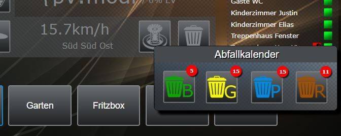

      Das Feld Abfallkalender wird im Normalfall (wenn der o.g. Datenpunkt auf false steht) nicht angezeigt:
      Klicke ich nun auf den "Mülleimer-Button" wird das Feld eingeblendet.
      Dazu musst du für das Feld in den Sichtbarkeitseinstellungen den Datenpunkt "verlinken"
      Das funktioniert bei fast jedem Element in jeder Größe wichtig ist hier noch der Z-index der angibt welches Objekt über welchem liegt.

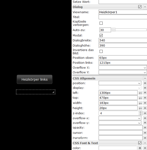

        @luder du könntest ein jqui-container-icon verwenden, entweder direkt als Button, oder transparent über dein bestehendes widget legen.
        In diesem widget kannst du dann deine View(die du zuvor einzeln für Heizthermostat anlegen musst) anwählen
        Über Dialogbreite/höhe die Grösse des Fensters einstellen
        Position oben/links stellst du ein, wo dein Fenster aufgehen soll
        beispiel Widget transparent
