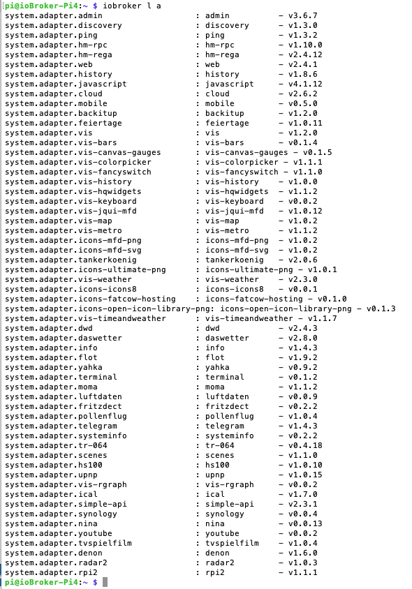

                      @Omnedon
                      Die Adapter wollte ich sehen !
                      OmnedonO 1 Antwort Letzte Antwort

                        OmnedonO Offline
                        OmnedonO Offline
                        Omnedon
                        @Glasfaser
                        Hier sind die Adapter:

                          GlasfaserG Offline
                          GlasfaserG Offline
                          Glasfaser
                          @Omnedon
                          Sieht erstmal gut aus .
                          Die "system.adapter.* " werden vom jeweiligen Adapter erstellt , da muss mal @foxriver76 drüber schauen , wie man das wieder gerade biegen kann oder was meist du dazu @paul53 !?

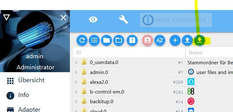

                              Du könntest noch den Admin auf 3.6.10 hochziehen , nicht das dein 3.6.7 ein Bug enthält !?
                              Schau auch mal in die JSON Datei ob was vorhanden ist
                              Download hierrüber :

                                      @Omnedon
                                      Nee … die Datei ist viel größer und enthält alle Datenpunkte .
                                      Gehe mal auf INFO , dann auf Objekte und direkt auf Download ohne ein Datenpunkt zu markieren .
