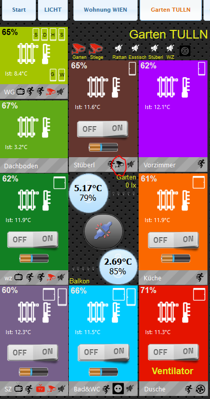

    Hi Ihrs, ich habe mehrere SonOff Basic's im Einsatz und bei zwei fällt mir auf das der Datenpunkt "Power" ohne mein Zutun auf "false" springt und dennoch haben die Endgerät "z.b. eine ip CAM Strom --> also es ist nur der Datenpunkt der auf false geht ohne Auswirkung, da die Kamera ja weiter läuft! Wenn ich dann den Datenpunkt manuell auf "true" stelle läuft sie ebenfalls weiter, nur wenn ich sie manuell oder per Script auf "false" stelle wird der Strom abgeschaltet!
    Blöd ist es da ich ein VIS habe das mir dann den Zustand als Offline anzeigt obwohl das nicht der Fall ist!
    Hat jemand einen Tipp an was das liegen könnte?

                  es funktioniert ja alles, ausser das mt im VIS dann was falsches angezeigt wird:
                  lg Rudi

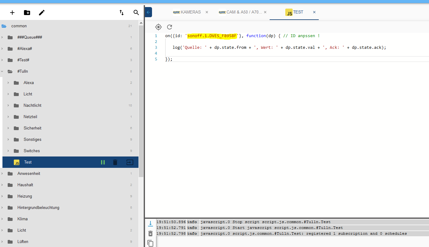

                    Dafür muss es eine Ursache geben. Um diese zu ermitteln, logge mal alle Ereignisse des Datenpunktes mittels Testskript:
                    on({id: 'sonoff.1.xyz'}, function(dp) { // ID anpssen !
                       log('Quelle: ' + dp.state.from + ', Wert: ' + dp.state.val + ', Ack: ' + dp.state.ack);
                    • MyzerATM Offline
                      MyzerATM Offline
                      MyzerAT
                      sorry für die blöde frage, was, wie oder wo muss ich diesem string eingeben ?

                      • MyzerATM MyzerAT
                        @MyzerAT sagte:
                        Das ist Javascript-Code, also im Javascript-Editor.
                        • MyzerATM Offline
                          MyzerATM Offline
                          MyzerAT
                          hab ich angelegt und gestartet, was nun ?

                          • MyzerATM MyzerAT
                            @MyzerAT sagte:
                            was nun ?
                            Warten bis der Datenpunkt wieder auf false springt ohne auszuschalten und anschließend in das Log schauen, was passiert war.

                                        @MyzerAT sagte :
                                        kommt aber nicht viel !
                                        Das Skript scheint keine Logs zu erzeugen. Welche Javascript-Version ? Ändere mal das Skript in
                                        on({id: 'sonoff.1.DVES_F8958F'}, function(dp) {
                                           console.log('Quelle: ' + dp.state.from + ', Wert: ' + dp.state.val + ', Ack: ' + dp.state.ack);
                                        • MyzerATM Offline
                                          MyzerATM Offline
                                          MyzerAT
                                          schrieb am zuletzt editiert von MyzerAT
                                          der JS adapter ist 4.1.12
                                          habe es geändert, sehe aber am code keine änderung?
